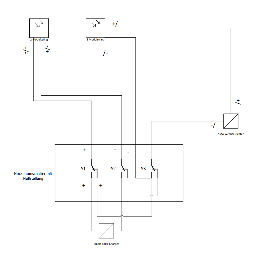

Ok, da ich einer Lösung nicht ansatzweise näher gekommen bin, habe ich mir einen Umschalter eingebaut.
Dieser verbindet in Stufe 1, zwei Module mit dem Smart Solar Charger und in Stufe 2, werden die beiden Module mit an meinen großen PV String respektive an meinen normalen Wechselrichter hinzugefügt.
Im Bedarfsfall kann ich die zwei Module umswitchen und meine Multiplus schwarzstartfähig machen.
Einziger Nachtteil, ich wollte kein Vermögen für einen DC Lastumschalter ausgeben und daher darf ich den Schalter nur umschalten, wenn keine Last auf dem SMA WR ansteht.
Wenn ich den Schalter betätigen muss, steht aber eh keine Last an, da der SMA abgeschaltet hat.
Somit habe ich das Problem umgangen. Im Normalfall ist der Smart Solarcharger außer Betrieb.
Falls jemand die Schaltung interessiert…
