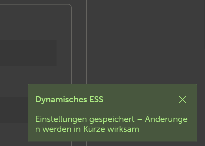

Gleichzeitig kommt die (grüne) Meldung:
Settings saved - changes will take effect shortly

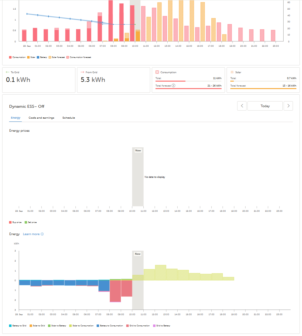

Danach erscheinen in der Übersicht im VRM zusätzliche Informationen zum DESS. In der Überschrift steht:
Dynamic ESS– Off
Die Grafik mit den “Energy prices” bleibt leer (“No data to display”).
Die Fehlermeldung deutet ja darauf hin dass die realtime Kommunikation nicht eingeschaltet sei - das ist aber falsch, sie ist an und im VRM steht auch bei “Last updated: Realtime”.

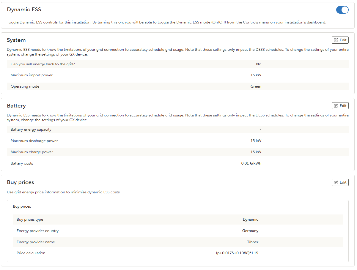

Hier noch zwei Screenshots:
Mit allen Anleitungen von Victron komme ich nicht weiter und ich vermute das Problem ist bereits die genannte Fehlermeldung - deren Grund mir unverständlich ist.

I still have the orange DESS warning message whenever I change settings in DESS
Not good - noted!
Hi Nick,
The warning message will be fixed this week. I just changed your Dynamic ESS settings to what you wanted them to be: the change in settings does take effect, it just takes quite a long time. This will be fixed!
At some point since last night, it suddenly started working – changes to DESS can be saved, and there are no error messages. DESS can also be turned off again if desired. I will see over the next few days whether DESS does what it is supposed to do.
I do still have the orange message.
Hi all, that error message has been fixed per just now.
There was also an improvement earlier this week; but that turned out to be incomplete.
We tested quite rigorously: if you still have issues with this, then please let us know.

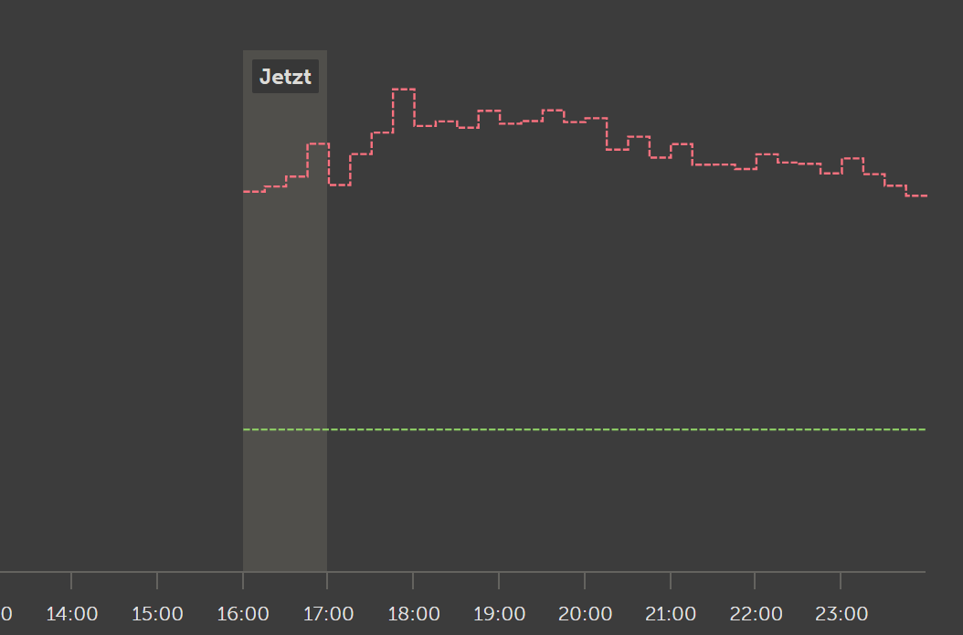

ich habe das Problem immer noch, dass die Tibber-Preise nicht angezeigt werden im VRM Portal mit der Meldung “Keine Daten zum Anzeigen“.
GX-Firmware v3.53
Wenn ich die Formel des Kaufpreises minimal in den DESS Einstellungen anpasse und speichere, erscheinen nach ein paar Minuten die Preise im Portal. Aber nach 1-2 Tagen bricht die Anzeige wieder ab.
