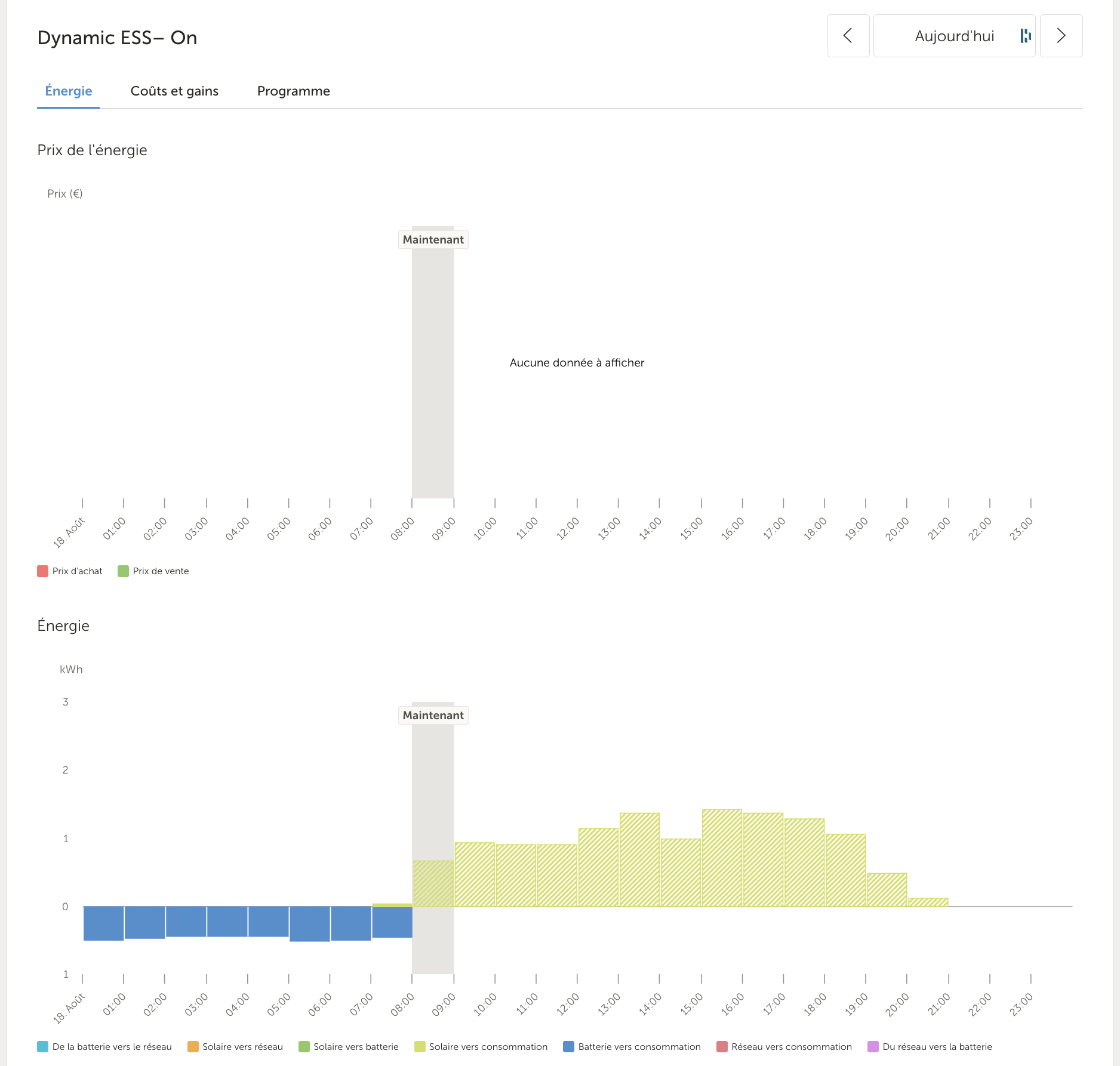

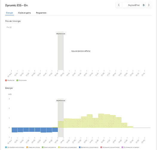

Depuis hier 23h le DESS (je suis sous Tempo) ne fonctionne plus. Aucune donnée de prix affichée sur VRM, aucun prévisionnel. Rien. Le systÚme de comporte en ESS standard.
Sous Node Red, le systÚme le retourne une stratégie Uknown et une stratégie réactive NO_WINDOW
Je n’ai rien changĂ© sur mon systĂšme si ce n’est la mise Ă  jour de mon cerbo gx en milieu de semaine mais je ne vois pas comment cela aurait pu influer au point d’amener Ă  une cessation de fonctionnement plusieurs jours aprĂšs.
J’ai tentĂ© de dĂ©sactiver puis activer DESS sans changement.
Sur la console du cerbo, le DESS est à auto avec un status a « inactive »
Suis je le seul ? Que faire ?
Merci
Aujourd’hui, il y a un bug avec l’API RTE. Elle ne donne pas de code couleur pour la journĂ©e du 17 aoĂ»t. C’est probablement liĂ©. Comment connaĂźtre le tarif si on ne connaĂźt pas la couleur du jour.
J’ai vu que l’api Ă©tait hs.
Ce qui m’étonne c’est que je n’ai toujours rien dans vrm pour demain non plus alors que l’api a toujours bien fourni le bleu pour demain
attendons que la nuit passe - peut ĂȘtre que victron rĂ©cupĂšre une fois l’information sans correctement gĂ©rer les cas oĂč l’information n’est pas disponible au moment oĂč elle est cherchĂ©e

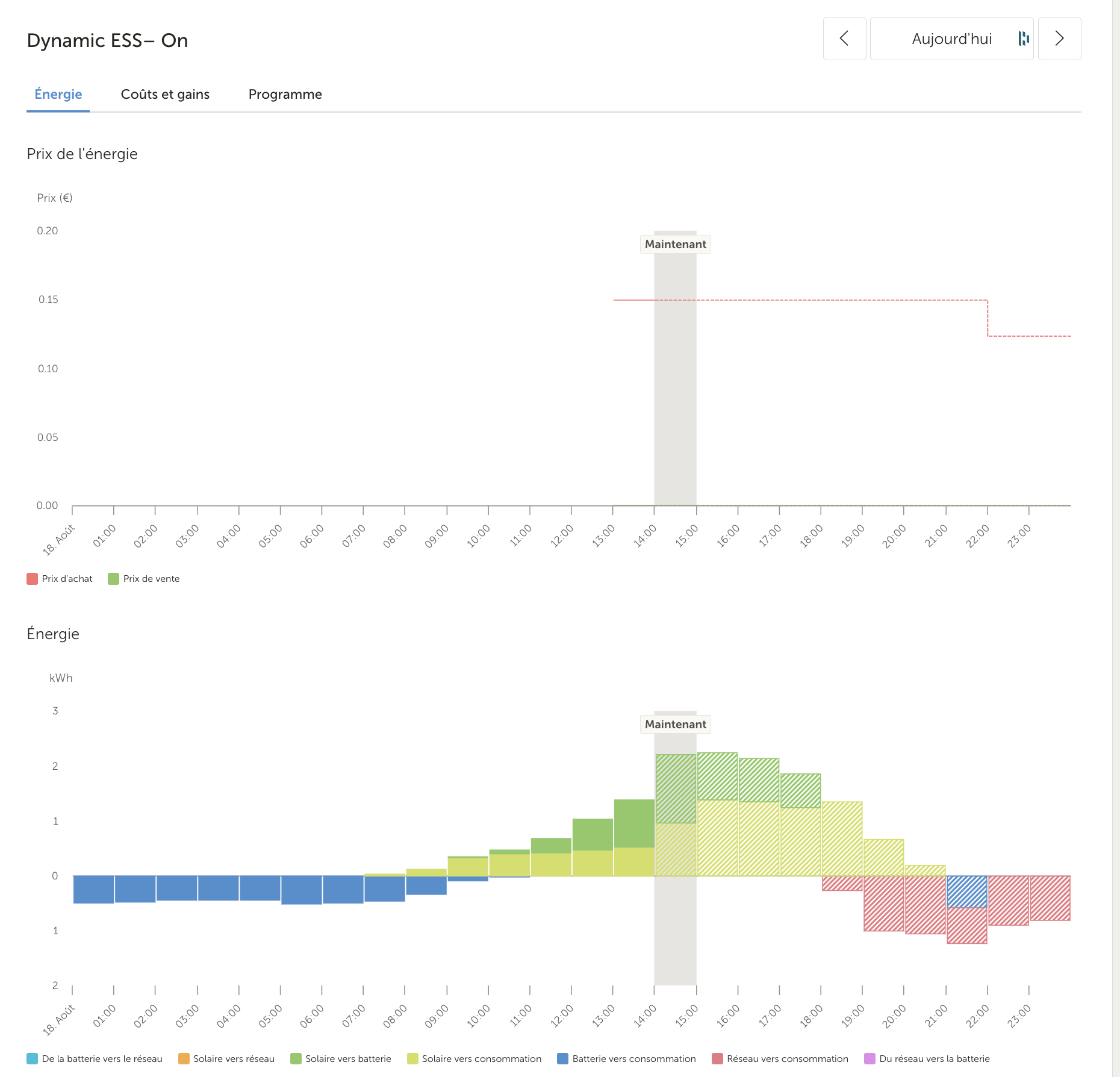

Bon, sujet clos, tout est retombĂ© en marche tout seul Ă  13h50
 espĂ©rons que ce type de situation n’arrive pas en plein jours rouges !
oui, je l’ai signalĂ© en fin de matinĂ© quand j’ai vu vos messages !
Super, merci !
Le souci Ă©tait spĂ©cifique au DESS Tempo ? Peut ĂȘtre liĂ© au souci des API RTE dimanche ?
