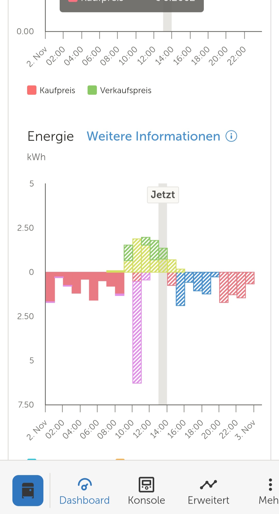

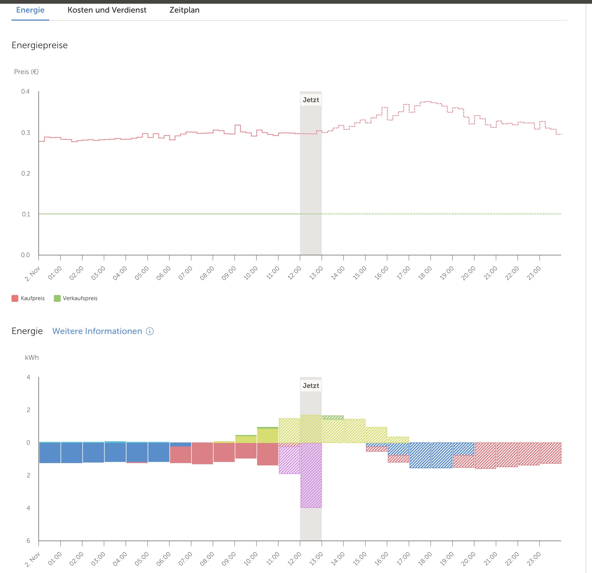

Hallo,
laut DESS Planung sollte die Batterie zwischen 11:00 und 13:00 geladen werden. Sie wird aber nicht geladen. Wenn ich den MIN SOC auf 100% nehme, dann ladet die Batterie mit ca. 3,7kW. Also kann sie prinzipiell laden. Das ist jetzt schon mehrfach passiert. An was kann das liegen ?

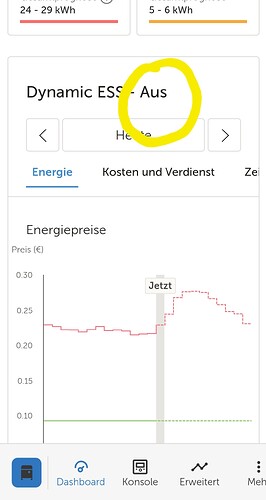

Du hast nicht versehentlich DESS auf AUS? Bei mir wird die geplante Ladung auch trotz deaktiviertem DESS angezeigt, aber dann natürlich nicht durchgeführt:
Nein, DESS ist „EIN“, sieht man leider auf der Hardkopie nicht.

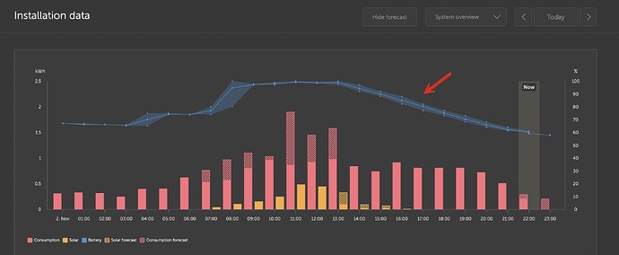

was sagt denn dein DESS als SOC forecast? Worauf hätte er denn geladen? Eventuell war der angestrebte SOC bereits durch PV erreicht?
Und aktualisiere mal die DESS anzeige.. da ist alles noch auf “geplant” auch in der Vergangenheit “vor jetzt” … einmal auf “Gestern” und dann nochmal auf “Heute” sonst findet keine Aktualisierung statt… eventuell hat er eh geladen?

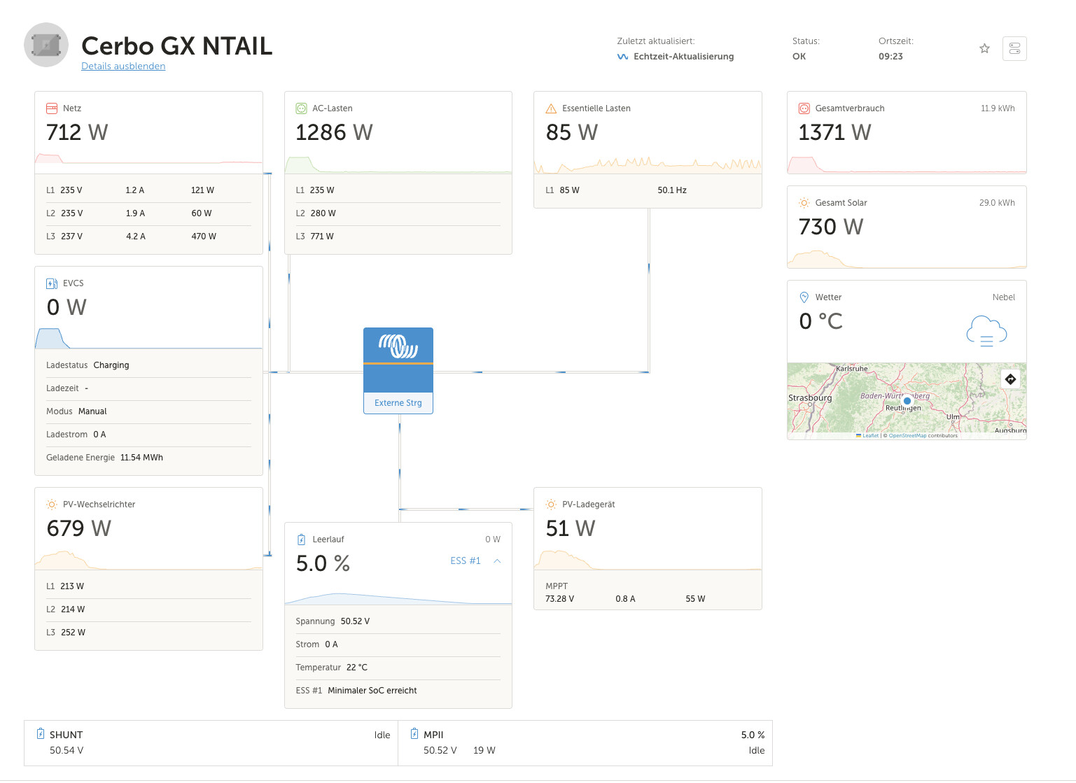

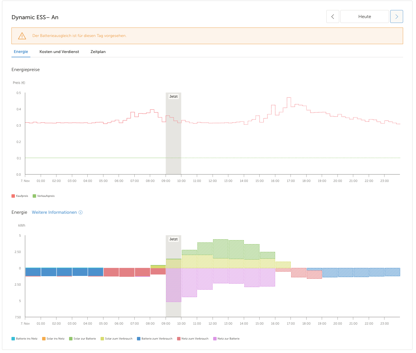

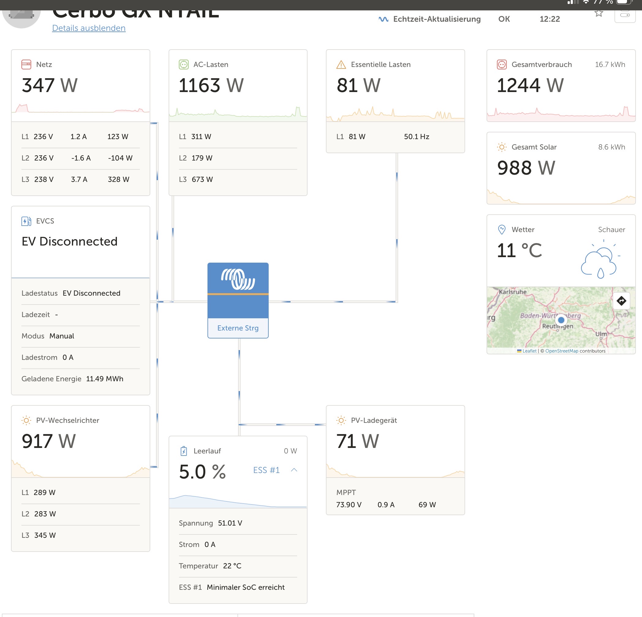

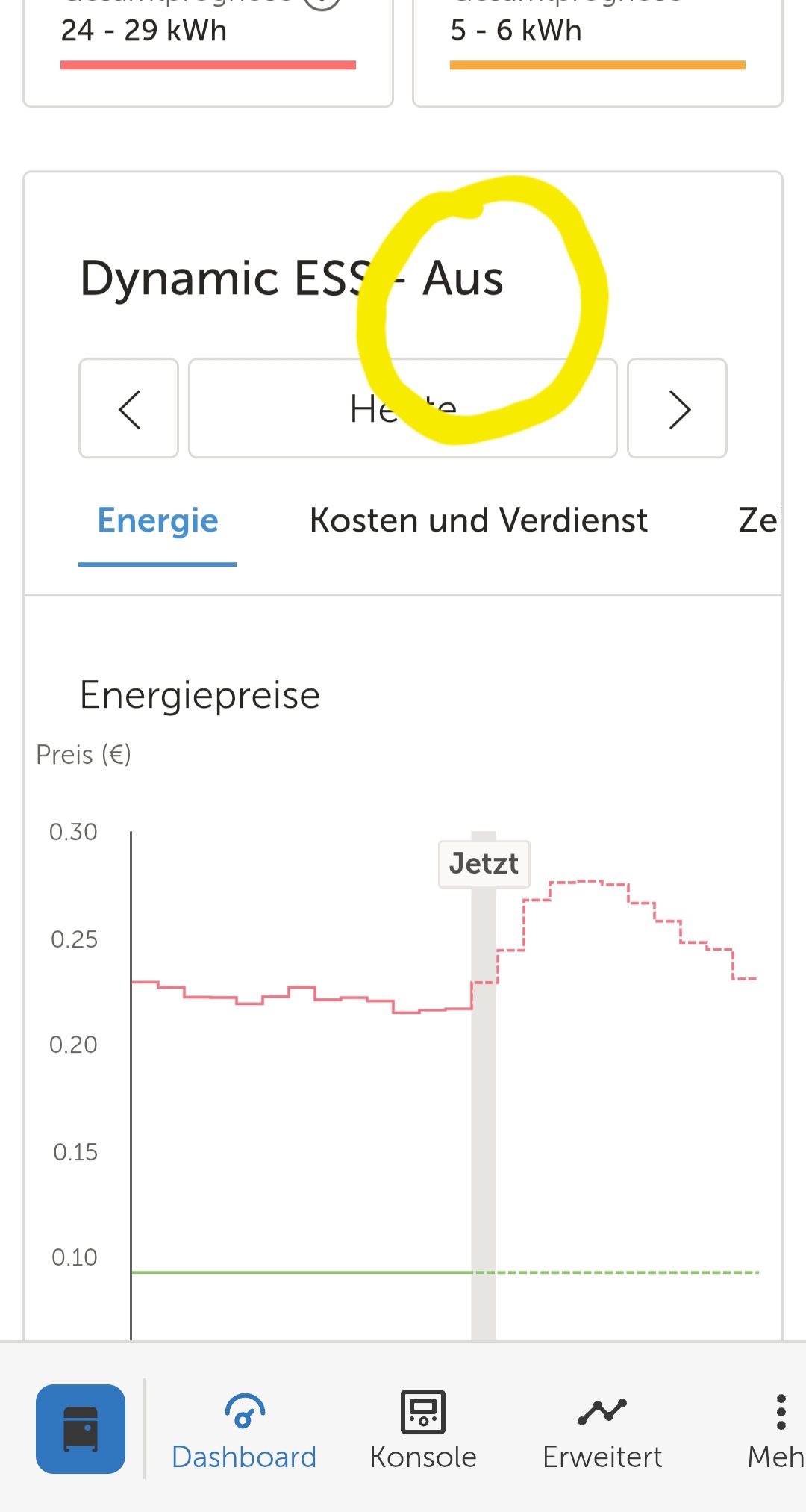

Also jetzt habe ich wieder den Fall. Nachfolgend die Hardkopies. Danach sollte jetzt eigentlich die Batterie geladen werden. Gestern Abend hat das DESS für den frühen morgen Ladevorgänge vorausgesagt, nach dem SOC ist da nichts erfolgt.
Vielleicht hat da doch jemand eine Lösung.

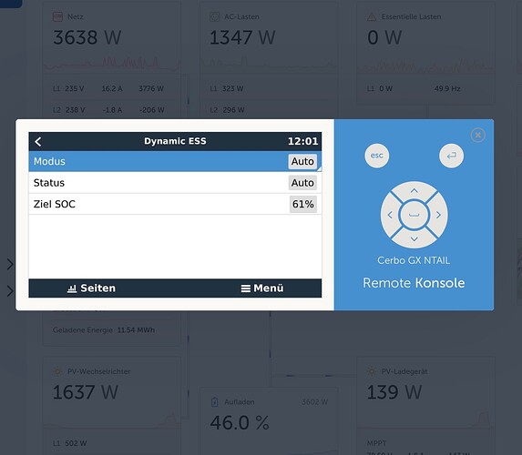

Ich glaube, ich habe jetzt die Lösung des Problems :
Der STATUS war auf INACTIVE und der Ziel SOC auf 0%.
Nach einem Neustart des CERBO läuft es jetzt wieder und zeigt dies an.
