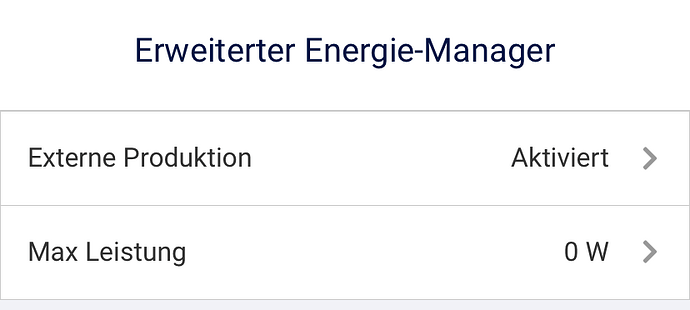

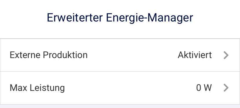

was will ich erreichen. Ich habe 2 ESS Victronanlagen, dieser SE WR hängt aber an keiner, sondern an einem eigenen Zählpunkt mit separatem EM24. Ich möchte, so wie es Victron per Modbus Sunspec Protokoll zum Fronius macht, die Abgabeleistung begrenzen. Resultat am Zähler keine Lieferung (Null-Lieferung ins Netz). per ioBroker werde ich den EM24 einlesen und den berechneten Wert zum Node-Red übergeben, dieser schreibt auf den SE WR.
Wenn es einen anderen ev. besseren Weg gibt, bin ich offen !

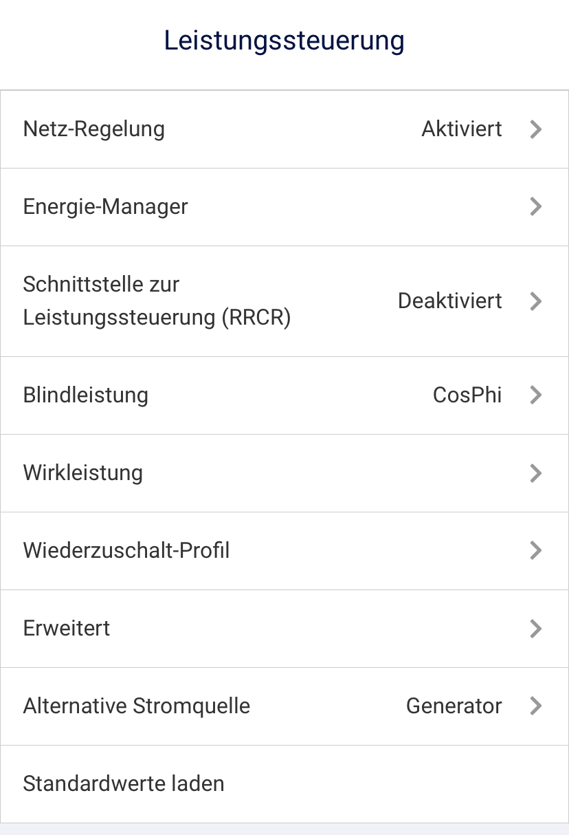

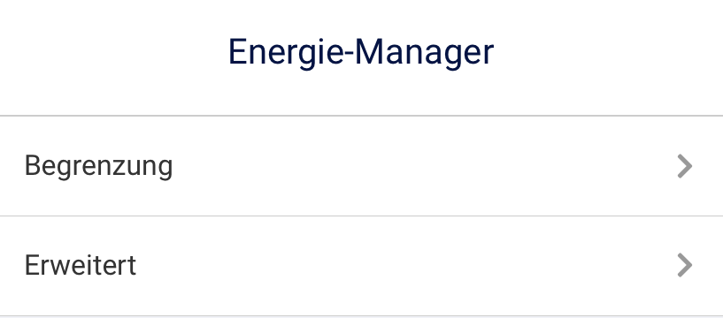

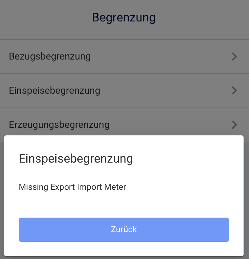

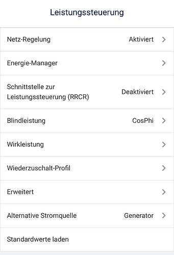

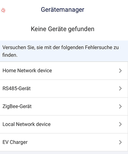

in den SetApp Einstellungen finde ich dazu nicht wirklich was bzgl. externer Steuerung

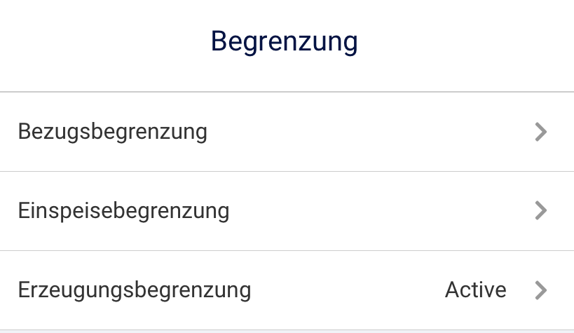

man kann eine Erzeugungsbegrenzung eingeben, die ist aber manuell und fix.

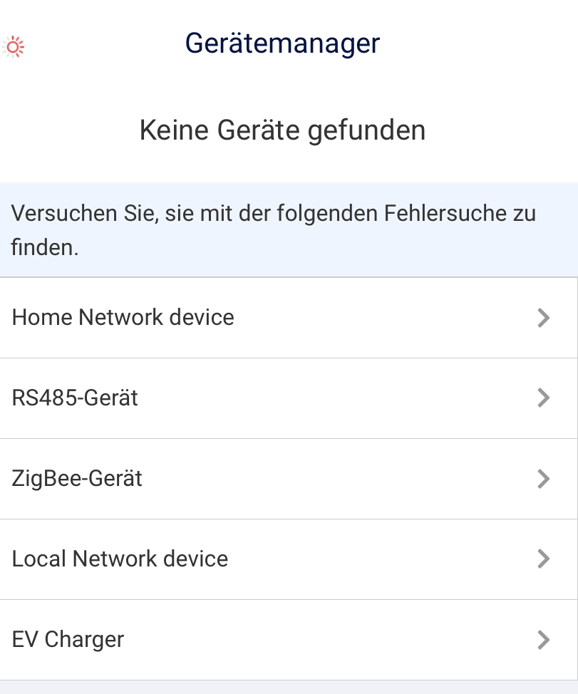

bei den Einspeisebegrenzungen verlangt er einen angehängten Zähler,
über das Sunspec müsste es aber gehen die Leistung zu reduzieren aus Victron → nur hat mein Raspi OS kein Victron MP dran und somit ist ESS nicht möglich → oder kann man das ev. umgehen und doch nutzen??

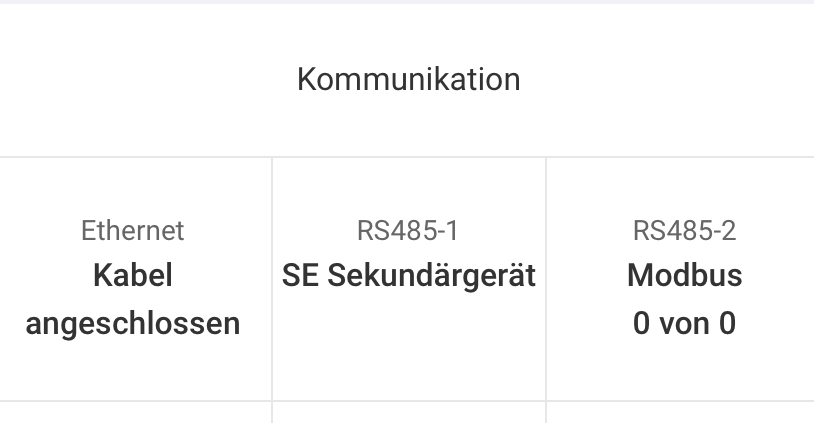

Du möchtest mit Solar Edge eine Nulleinspeisung machen, dazu aber ein Venus ESS ohne Multiplus mit einem selbst geschriebenen Einspeiseregler nutzen?

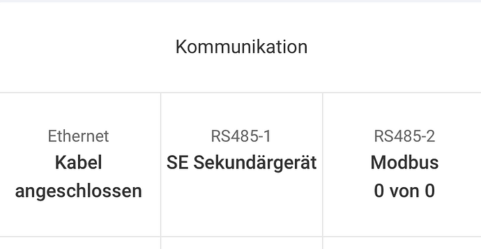

Vermutlich möchte SE dazu einen eigenen RS485 Modbus Stromzähler am WR direkt angeschlossen haben.

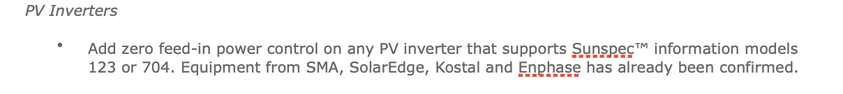

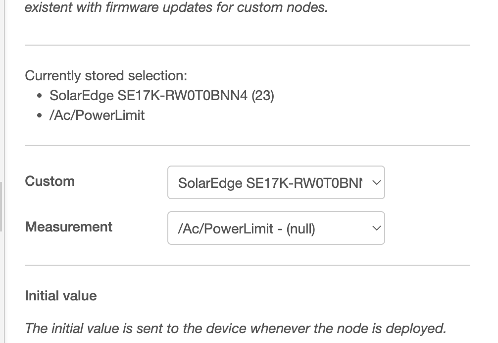

mit V3.6 haben sie die Einspeiseregelung am SE via sunspec eingbaut (ich habe 3.62 auf dem Raspi OS)
das möchte ich nutzen - ohne ESS zu haben
dh direkt den Wert selbst zu übergeben

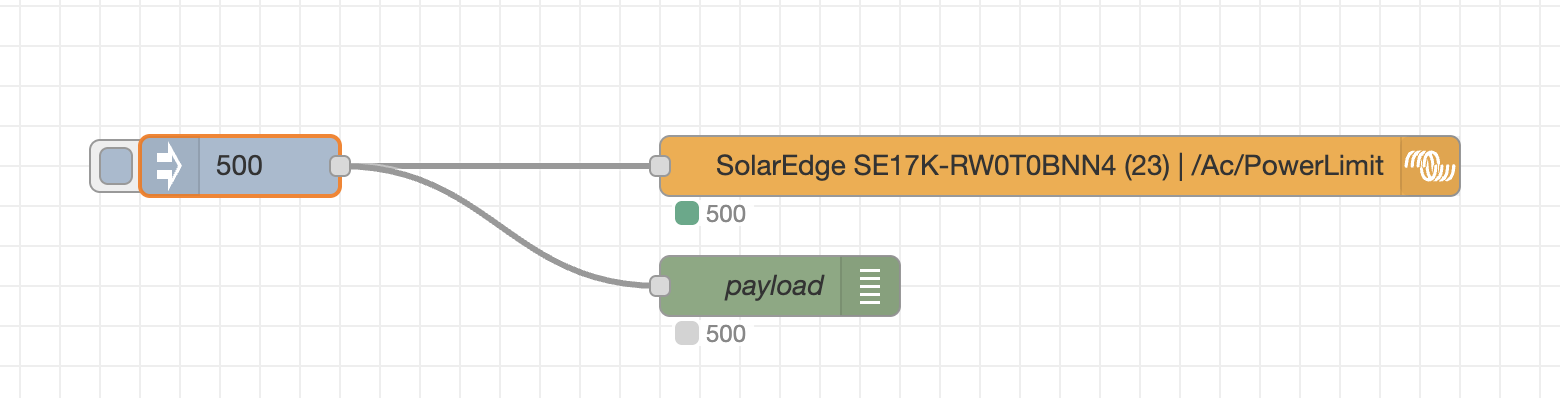

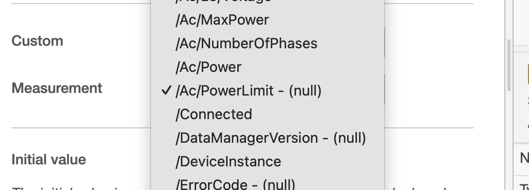

die Frage, wie kann ich direkt am SE via dem sunspec bzw. aus Node Red den Wert übergeben?
könnte mir bitte jemand zeigen, wie man den Limit Wert via Node Red am SE setzt?
was bedeutet dieses - (null) ? nicht beschreibbar?
