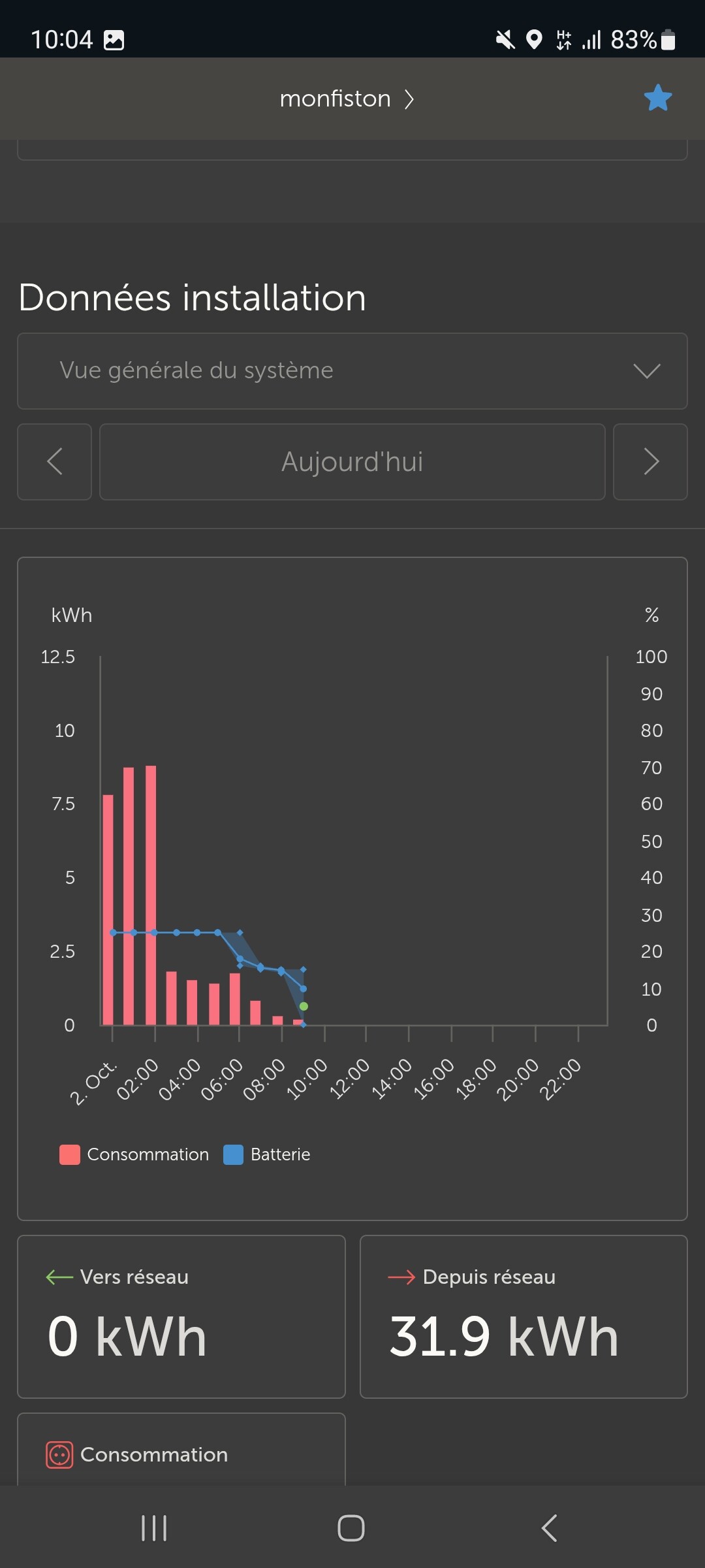

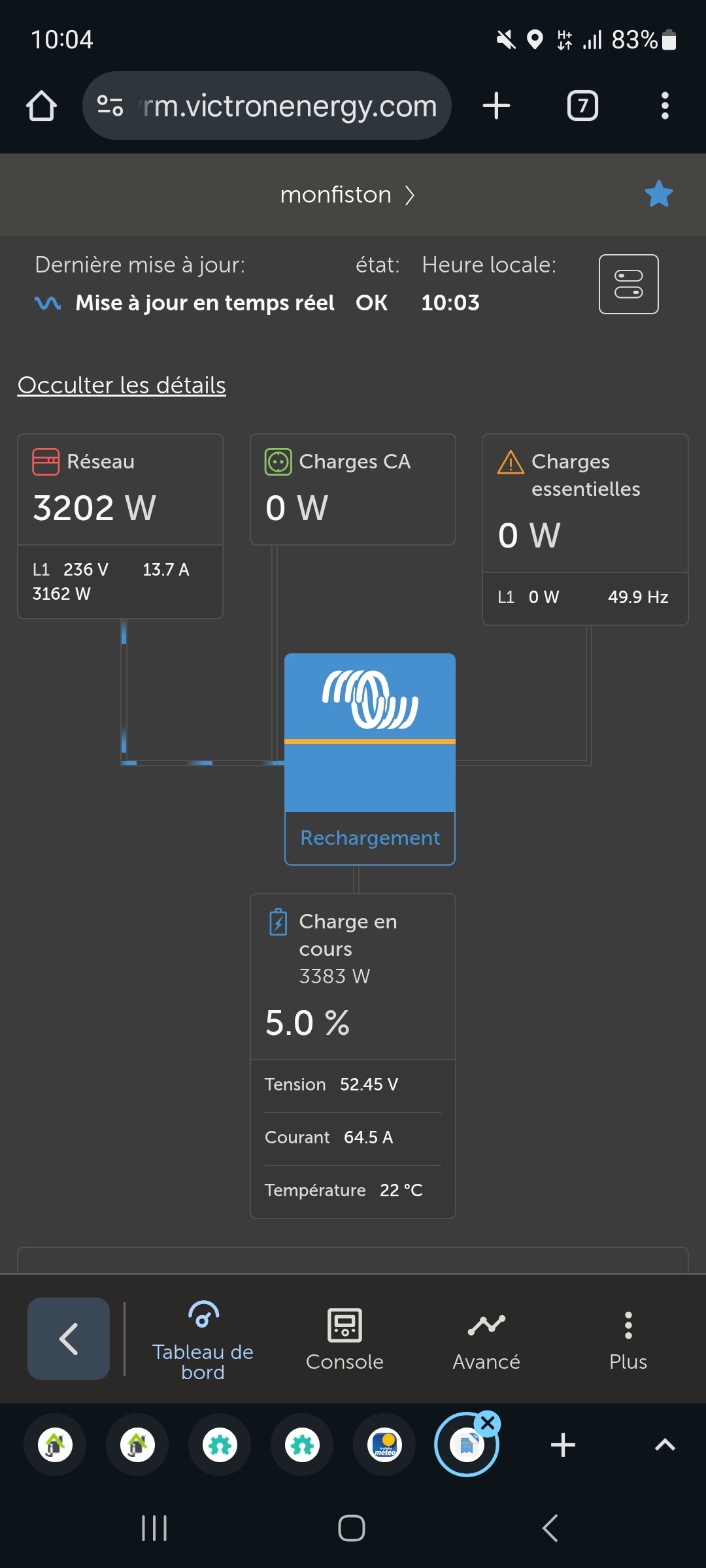

Je ne comprends pas ce qu il s est passé ce matin, la batterie est descendu sous le seuil mini des 10%
Et là, elle consomme du courant pour la remettre à 10%
Comment je peux empêcher ça ?

n’y a t il pas eu une coupure d’edf?
en général quand on descend sous le soc mini c’est qu’il n’y a plus d’ac in.
quand on descend a soc mini moins 5% alors le systeme fait une recharge pour revenir au soc mini.
Non, Je n ai pas eu de coupure de courant
il faut regarder dans les logs ce qu’il s’est passé a 6h ce matin et pourquoi le systeme est repassé sur batterie.

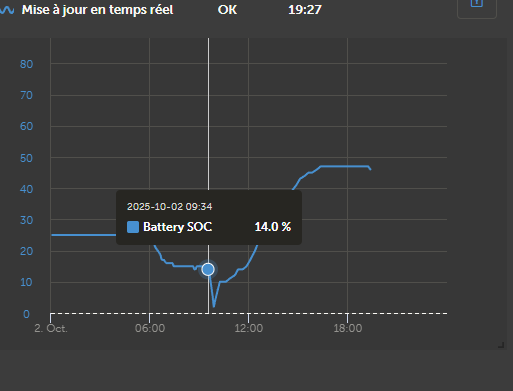

bonjour
le défaut c’est produit à 9h36, mais je ne voie rien qui pourrait occasionner ce pb
Non c’est bien entre 5 et 6h du matin que ton premier problème est arrivé. Avant le SOC de la batterie était arrivé à son étiage de 25% et puis entre 5 et 6 il a décroché pour une raison à déterminer pour descendre jusqu’14% où là tu as eu un autre problème.
la les logs ne sont pas exploitable car le pas d’enregistrement est trop élevé, il faudrait le passer a 1mn pour pouvoir voir ce qu’il se passe si ça se reproduit.
