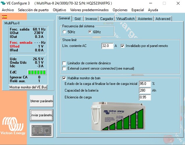

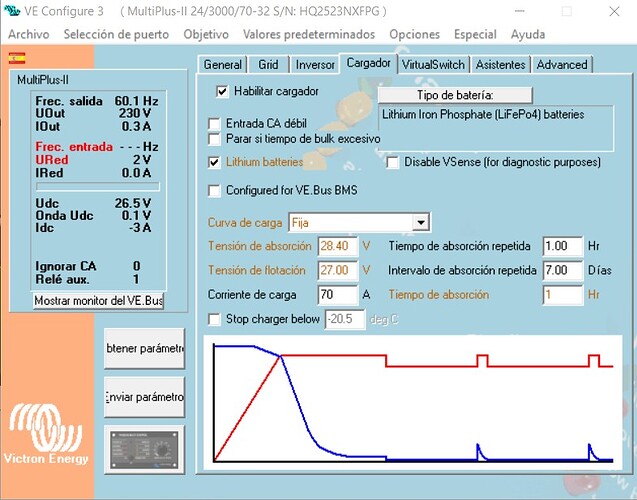

estoy usando una bateria lifepo4 25.6V 280 A para que se pueda visualizar el SOC en porcentaje tengo que ingresar la capacidad de la bateria de 280 A solo eso tengo que configurar porque hay otra opcion mas que es CARGADOR en el VEConfig tambien se configura???

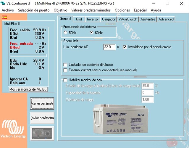

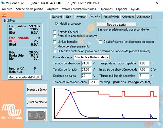

estoy adjuntando fotos del antes y el después alguien que sepa mas que yo
If you are using lithium batteries, you should have an external BMS configured for the batteries.
Then the multiplus battery monitor can be turned off. This does not affect the low voltage disconnect or the charger voltage settings.
The multiplus is not too accurate at monitoring battery SOC as it cannot take into account any external dc loads or charging.
