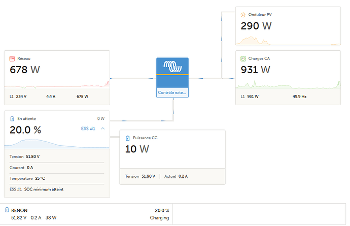

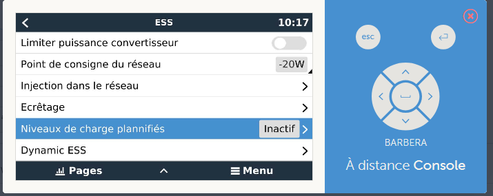

je ne comprend pas comment marche les charges planifié
ci joint mes capture de programmation
merci de me dire si j’ai mal fait!
Bonjour @barbera ,

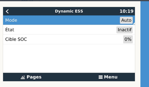

J’avais soulevé ce point et @Q.x , encore ce maestro :wink: , m’a montré dans la doc du DESS que si ce dernier est activé alors les charges planifiées ne fonctionnent pas :
Il vous faudra choisir entre le DESS et les charges planifiées.
(Etonnant que vous gardiez l’ancienne interface de la console, elle est vraiment lente)
Cdt,
Patrick.
ok merci pour le retour,cela confirme que ca ne fonctionne pas chez moi!!
