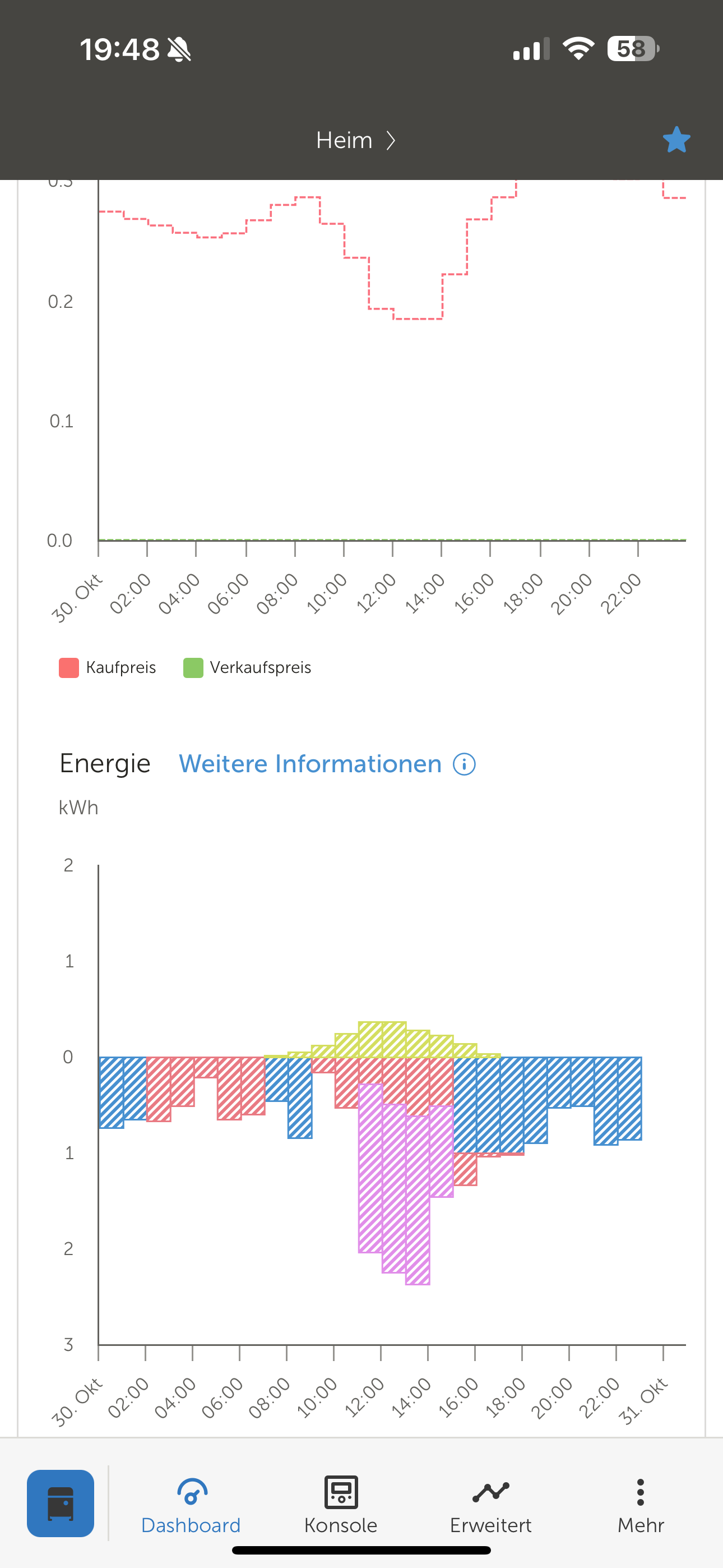

Habe grad eine Fehler beim DESS gefunden oder bin ich wieder mal zu dumm?

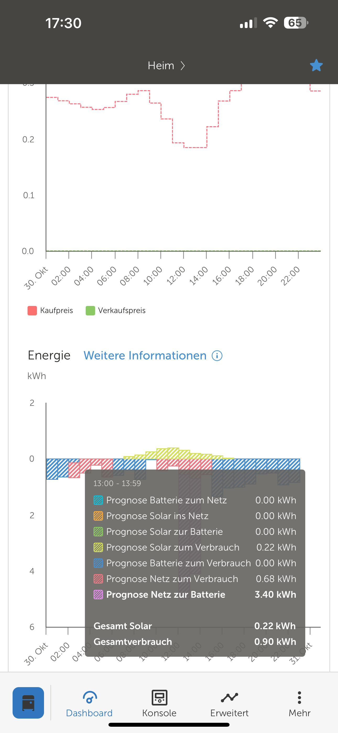

Der Kollege plant hier 3,4 KWh Netz zur Batterie, das Sytem weis doch das ich nur nen 3000 Multiplus habe mit ca. 1,75 KW Ladeleistung… wie kann der dann das doppelte einplanen um den errechneten Ladezustand zu erreichen?
Genau diese maximale Ladeleistung stellt man in der Grundkonfiguration des DESS ein. Ich glaube das ist kein Bug.
Das wird aber so erklärt, da steht nichts von maximaler Ladeleistung des Ladegerätes … aber wäre ne Möglichkeit das so zu begrenzen?

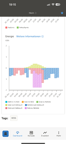

Ah siehe da es wird anders geplant, also richtig mMn

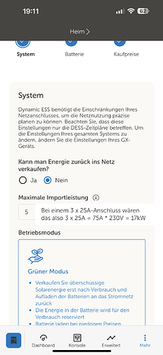

Die maximale Importleistung ist das was dein HA hergibt…..
Die maximale Ladeleistung unter Batterie wird von vielen Faktoren begrenzt. BMS, Leistung Ladeinfrastruktur oder oder oder. Und genau diesen Wert meinte ich. Hier gilt es eine halbwegs realistische Größe zu finden. Das ist oft der begrenzende Faktor mit dem das DESS auch rechnet
Die Übersetzungen sind oft das Problem bei Victron
Ah jetzt hab ich es … System wieder auf 10KW hoch gestellt und bei Batterie die Lade und Entladeleistung so angepasst wie sie auch eingestellt ist .
Sieht ganz gut aus so jetzt…
So lasse ich das mal … vielen Dank… lag nun doch wieder an mir ….
