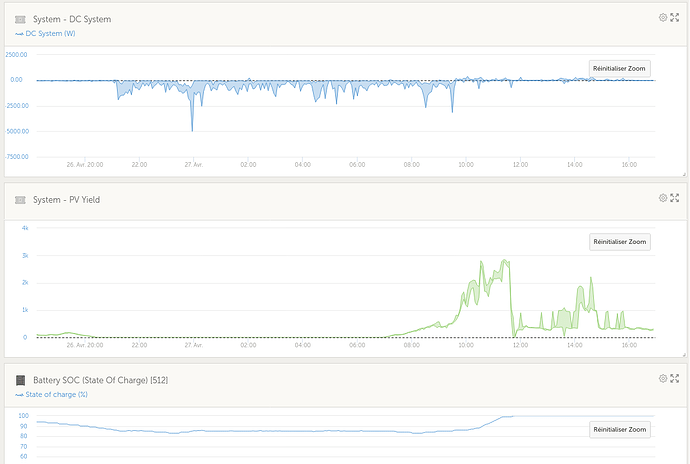

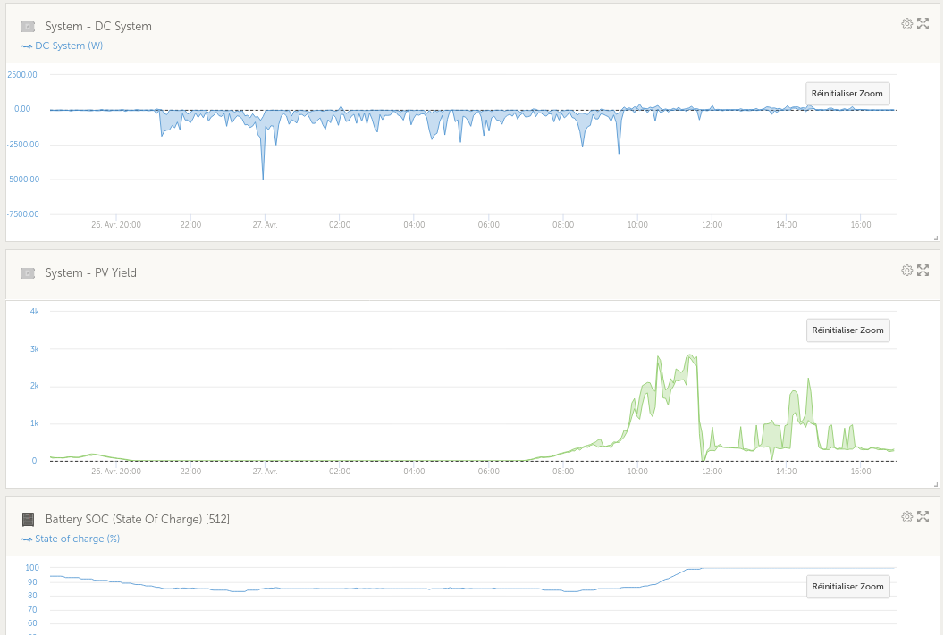

très sincèrement, je pense que vous risquez d’être déçu par l’éolienne. J’ai plusieurs fois essayé d’ajouter des éoliennes sur des sites isolé, même dans de bonne conditions de vent ces petites machines n’ont pas une production satisfaisante, les vents proches du sol ne sont pas assez stables. Même avec un mat de 15m, c’est assez désespérant.
En revanche, pour capter la foudre, c’est nickel !
voila ce que donne la production d’une éolienne de 2500W installée sur un col en pleine tramontane (tout le négatif sur “dc system”, à comparer avec la production PV le lendemain…) :
