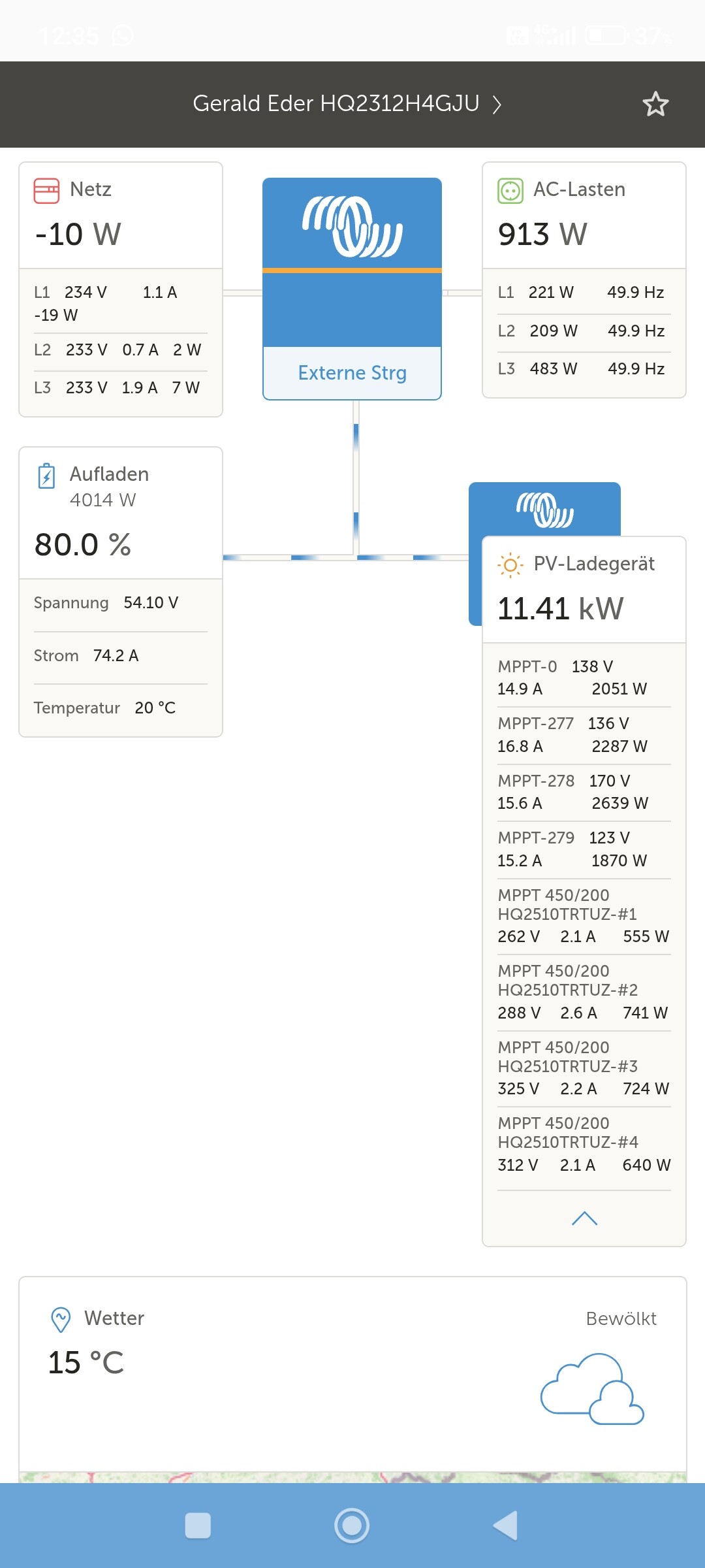

Hallo, mein 450/200 liefert auf einem String deutlich weniger Leistung, sieht man auch in der Konsole; durch Vertauschen der Strings kann ich mit Sicherheit sagen, dass es am 450/200 liegt, beim Umstecken bleibt der Fehler am gleichen Eingang des Ladereglers, Problem bekannt?

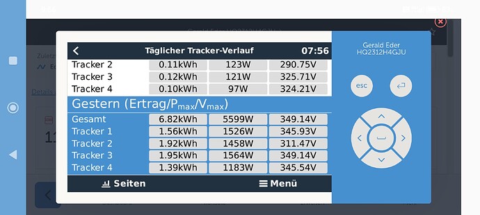

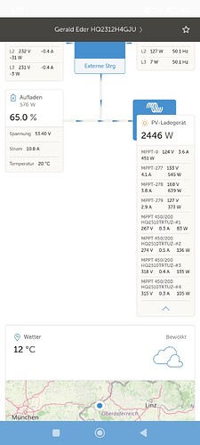

Die Spannung am 3. String ist immer um 50-70V höher als am 1. String, was bei gleicher Modulzahl/Ausrichtung/Schatten nicht sein sollte.
Da der Fehler nicht mit wandert, wenn ich Strings gegen einander tausche, kann’s daran nicht liegen🤔
If you take a look at the screenshots below, the problem is not related to the power, all these 4 strings of the 450/200 are mounted vertically, so they produce less power as possible.
