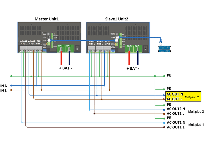

Ich möchte meine Solaranlage in Spanien erweitern und hätte da eine prinzipielle Frage. Aktueller Stand ist 12 X Sunpower Module; 4 Strings mit Victron MPPTs 150/35 ; Gesamt 5kW peak; 1x Multiplus 2 3000W / 48V; Cerbo GX; 4 Pylontech US 3000. Es wird kein Strom ins Netz eingespeist, da dies hier in Spanien sehr Bürokratisch gehandelt wird (Gruß nach Deutschland, wie einfach es dort ist ein Balkonkraftwerk oder eine kleinere PV Anlage anzuschließen und anzumelden).
Der Multiplus ist über ESS auf +50 Watt eingestellt. Soweit , so gut. Das ganze läuft sehr stabil und zuverlässig. Mein EV wird z.Z. auch über den Multiplus geladen (220V/10A), wobei ich darauf achten muss, dass keine anderen großen Verbraucher in Betrieb gehen (Waschmaschine/Spülmaschine/usw). Jetzt möchte ich die Anlage mit einem 2. Multiplus II /3000 W erweitern. Es gibt bei Victron ein Schaltdiagramm von 3 Multiplus in Parallelschaltung , was ich auf 2 Multiplus reduziert habe. Ziel ist, mit diesem 2. Multiplus die Wallbox und einen Anbau zu Haus zu bedienen.
Für mich stellt sich die Frage, soll ich den 2. Multiplus parallel als Slave an den ersten Multiplus hängen. Vorteil: Die beiden teilen sich die Peripherie (Akku, PV Strings)
Oder 2 getrennte Anlage (d.h. pro Anlage 1 Multiplus mit 2 Strings und 2 Accus)
Ich tendieren zur parallelen Lösung, was aber sicherlich Probleme bei den Feineistellung ergeben ?!!
Hat vielleicht jemand Erfahrungen mit so einer ähnlichen Konstellation gemacht? . Vielen Dank.
hallo,
parallelschaltung ist fuer dich die beste loesung, ausser du willst einen abschalten koennen, wenn du ihn nicht brauchst um energie zu sparen!
aber bei parallelschaltung gib es regeln fuer die anschlussleitungen, die eingehalten werden muessen, vor allem fuer die AC-seite!
tschuess

Hallo Thomas,
ja die HW Version muss kompatibel sein.
Sonst nimm einen 5000er, der kostet in der 48V Ausführung auch nicht so viel mehr als der 3000er
Vielleicht kann dir dein Händler mit der HW Ausführungen helfen
Gruß
Dirk
hallo,
wenn beide die gleiche firmware haben, sollte das funktionieren, ansonsten kannst du sie immer noch in reihe schalten, kommst dann aber nicht bei beiden auf die nennleistung, da du die eingangsstrombegrenzung passend einstellen musst.
du kannst auch beide als getrennte ess konfigurieren, musst dann aber auch dafuer sorgen, dass die keinen kreisverkehr einrichten! oder einen als ess mit den verbrauchern dahinter ohne netzzaehler und einen am anschluss (ac-in) als ess mit netzzaehler, dann bekommst du auch die volle leistung. dann kannst du auch noch die verbraucher auf beide verteilen, fuer den fall eines stromausfalls.
man kann auch den 2. als ess mit einem smartmeter hinter den ersten haengen und kann dann auch die maximale leistung ziehen.
es gibt also verschiedene moeglichkeiten, die unterschiedliche vor- und nachteile haben, aber nicht bei allen kann man die maximalleistung nutzen!
tschuess
