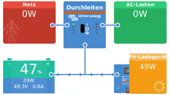

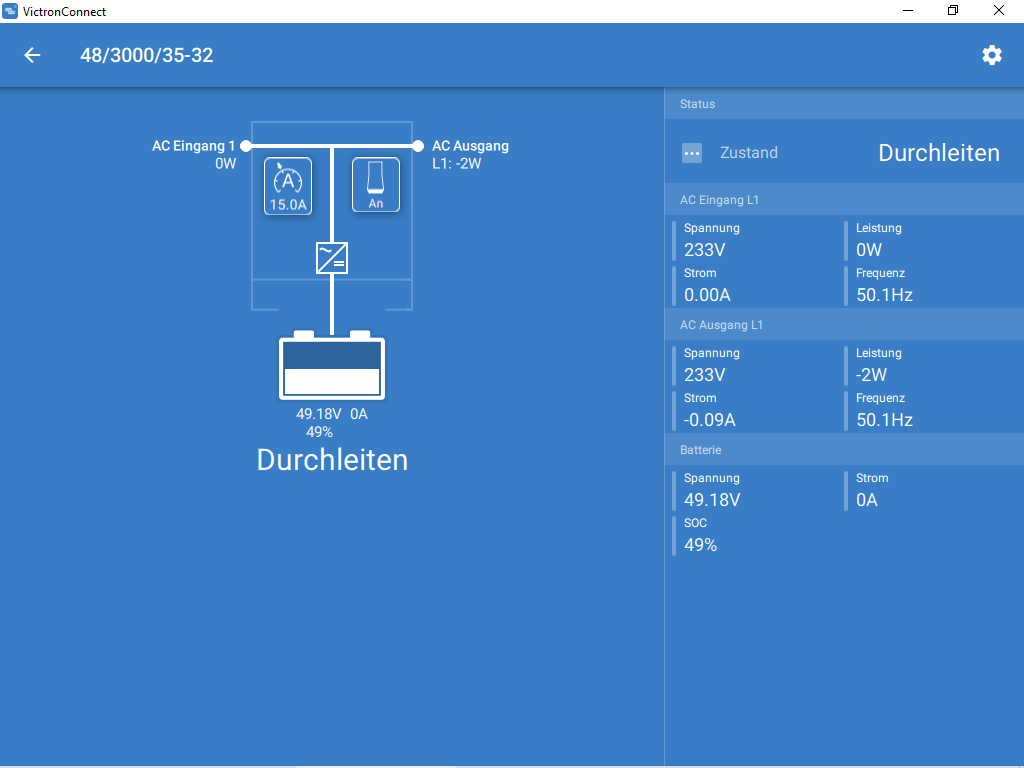

Hallo liebe Community,
unser MultiPlus 2 zeigt seit kurzem, ohne Veränderung von Einstellungen, beim Durchleiten leider immer 0 Watt an, obwohl ständig Verbraucher eingeschaltet sind:
Es sind nur folgende Einstellungen im MP 2 vorgenommen worden:
  • Batterieüberwachung
  • SOC-Abschaltung
  • Bedingter AC-Eingang (Verbinden bei 50% / Trennen bei 50 V)
Danke für eure Hilfe!
Ich kenne das von meinem ESS wenn der Energymeter, aus welchen Gründen auch immer, mal keine Daten liefert. Hatte ich fast drei Jahre nicht, erst nach einem Update des VenusOS und des Multiplus2 habe ich es 2-3 Mal gesehen, jedes Mal aber nur für etwa 5-10 Sekunden. Dann sehe ich gleich am RS485, dass der Energymeter, bzw. die Datenverbindung weg ist.
Dann zeigt auch der Verbrauch nichts, also 0W an.
Oder ist das Durchleiten bei dir gewollt?
Ja, das Durchleiten ist gewollt, wenn nicht genügend Solar- bzw. Batteriestrom vorhanden ist. Ich habe kein ESS. Es soll nicht engespeist werden und nur zwischen Netzstrom und Solarenergie hin- und hergeschaltet werden.
