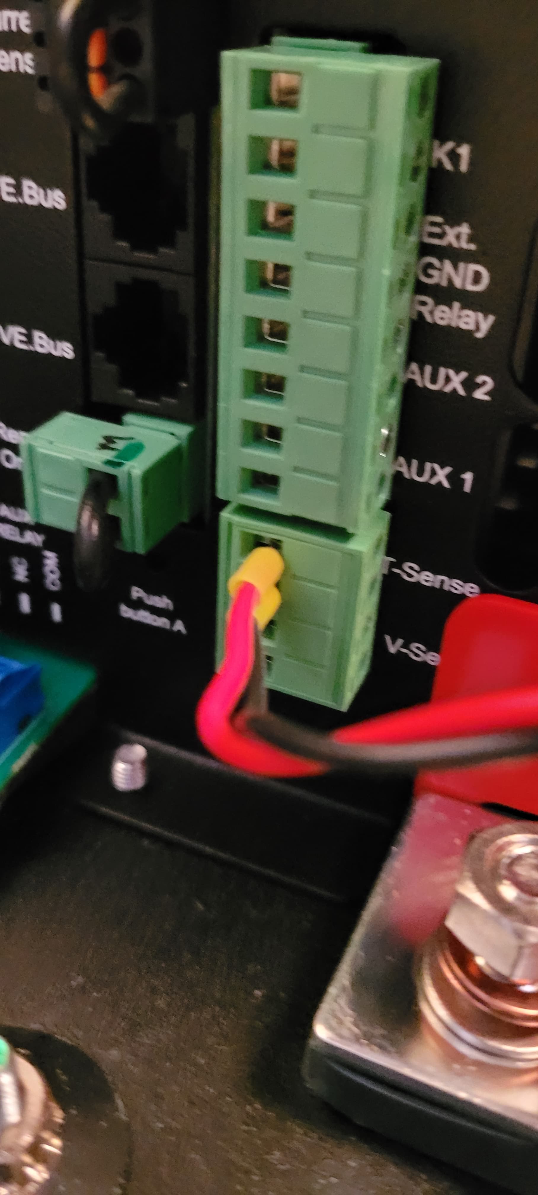

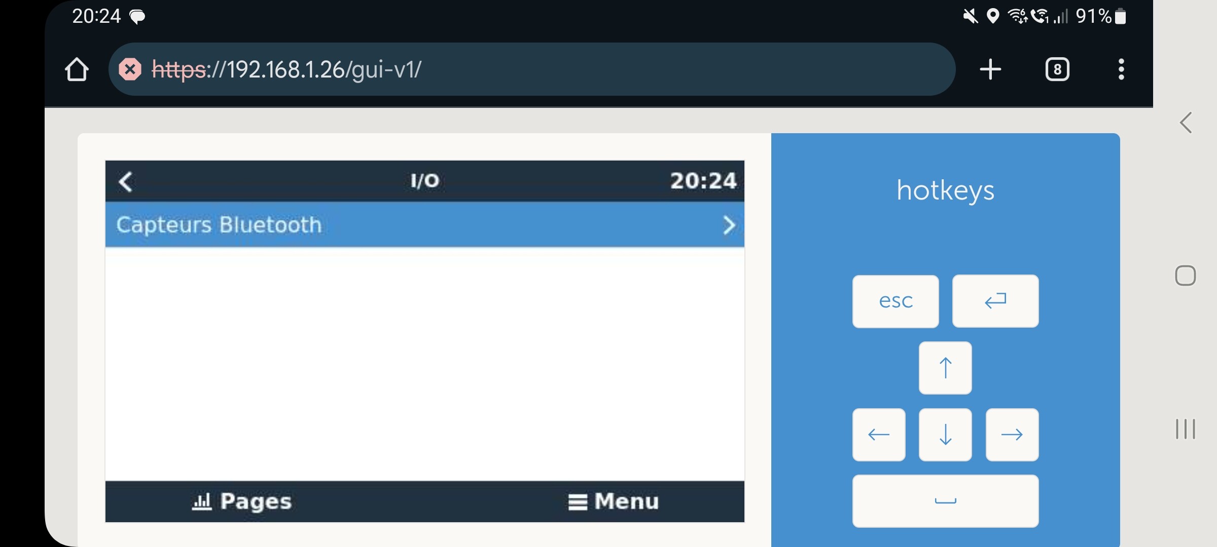

Bonjour
J essaye de faire fonctionner la sonde de température qui est fournie avec mon multiplus 2gx
Mais je ne voie pas l info
Vous auriez une piste sur le pb?
Bonjour
This temperature sense is for internal use only by the multiplus, and is not available as data. It only affects the battery charging voltage, as programmed by the V/Temp factor programmed.
Mike, it could be used for temperature compensation off other charge thought the DVCC.
Vince 2, elle doit apparaitre dans le multiplus car il n’y a pas d’entre pour des sonde de température sur la partie gx , c’est l’entrée de la partie multiplus

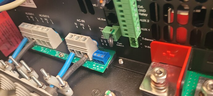

One should also not run a multiplus without the battery - in above pictures, AC in and out seem connected, but not a battery….
may be not yet !
some people just conect ac in for make the set up !
our multiplus can’t be used with out battery !
