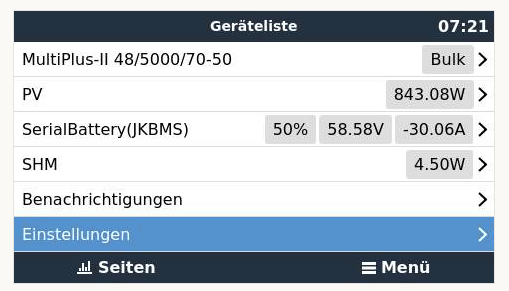

Mit 3,6 brauchst du kein Plugin mehr:
erst erstellt man ein virtual device und dann kann man es füttern, mit custom control.
Ist nur die Frage: evcc liest SE aus? von evcc geht es per MQTT zum Venus Node-Red?
Hallo Becker,
Wird das virtuelle device dann auch in der Geräteliste angezeigt?
Was meinst du mit 3,6 ?

Natürlich wird das Gerät angezeigt:
