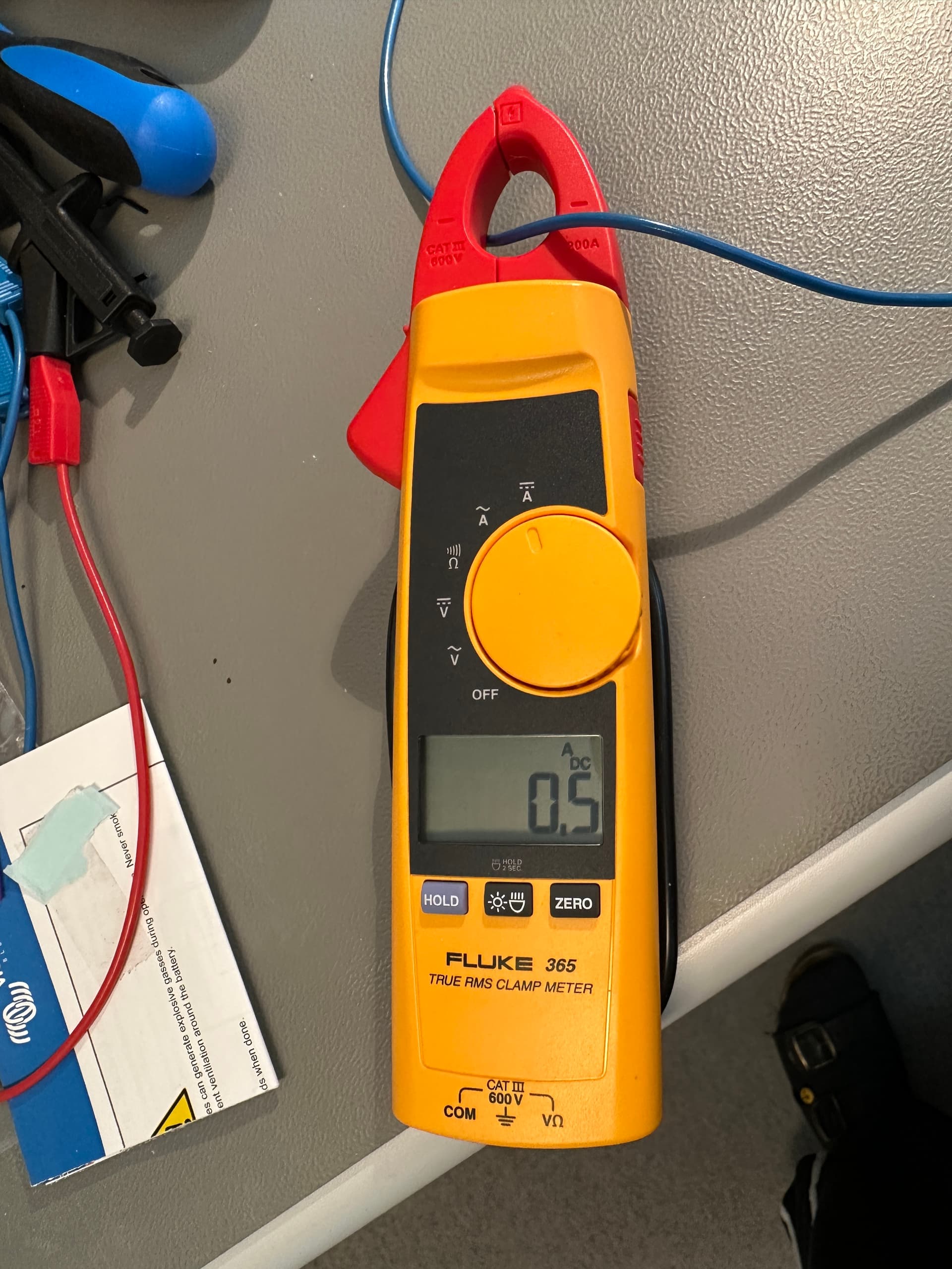

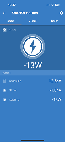

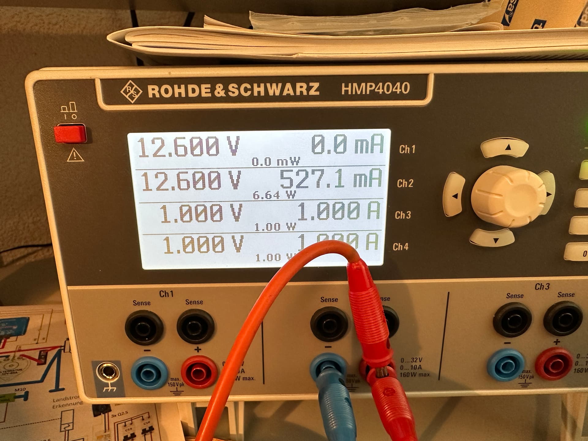

Ich habe mir einen SmartShunt 500A IP65 eingekauft und wie immer prüfe ich die neuen Gerät in meinem Elektronik-Labor vor dem Einbau. Der SmartShunt ist gemäss Vorgaben von Victron angeschlossen. Als Batterie nutze ich ein Profi-Netzgerät und als Last diverse Hochleistungswiderstände. Die Spannungswerte stimmen alle, nur die Stromwerte sind alle doppelt so hoch. Ich sehe die Stromwerte jeweils am Netzgerät und zusätzlich über ein DC-Stromzangen-Messgerät von Fluke.
Über alle Stromwerte liefert der SmartShunt immer die doppelten Werte. Meine zwei früheren SmartShunts funktionieren in derselben Schaltung korrekt.

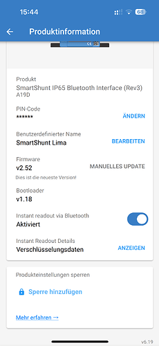

Kennt jemand dieses Problem und weiss, wie man dies per Software/Konfig korrigieren kann?
