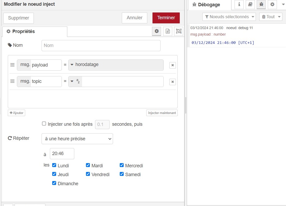

inject heure
la je fais une injection a 20h46 voila le resultat :
result 20h46
L’heure en haut du débug est la bonne et l’heure retournée par le message d’injection est la bonne aussi en utc+1
