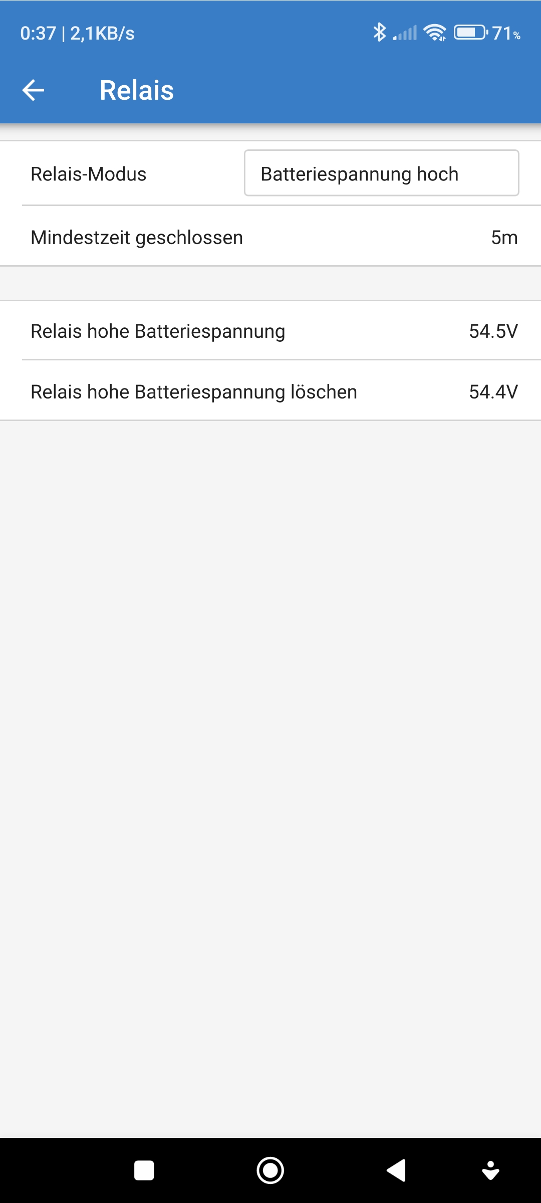

Ich nutze in meinem 3-phasigen ESS System (3x Multiplus 2, 3000 VA) in jedem der drei Multiplus jeweils das Relais um darüber meine AE-Conversion Modulwechselrichter, die sich zu je 6 Stück auf je eine Phase verteilen, per Potentialfreiem Eingang am AE-Conversion AEDL-UH Data Logger gestaffelt bei 98 %, 99 %, 100 % SOC abzuregeln bzw. bei 97 %, 98 %, 99 % SOC wieder einzuschalten. Funktioniert seit Jahren klaglos. Relaiassistenten dazu nutzen!

Ich habe mir aus den 3 MP2 Relaisen, dem Cerbo Generatorrelais und dem Relais des Ps 450/200 einen kompletten Relaisbaum bebaut und steuere darüber das komplette Lastmanegement von WP und WB. Darin muss sich etwas einlesen, gerade was die Funktionen der Relais Assistenten angeht. Aber es läuft perfekt. Ich habe es soweit ausgereizt das selbst wenn das DESS den Heimspeicher lädt, parallel WP und WB hochfahren. Darüber regel ich meinen gesamten Winterbedarf
