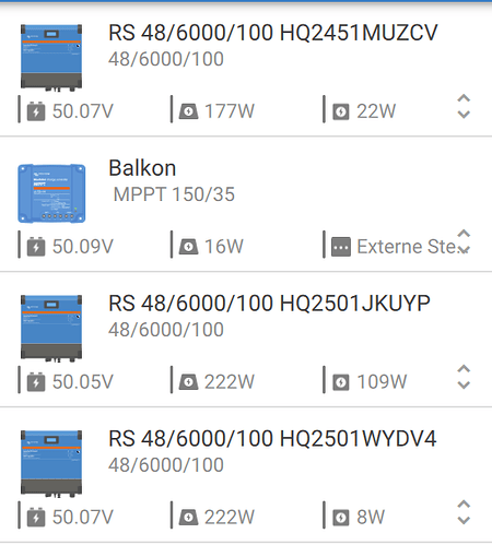

ich habe hier eine Anlage mit den ganz neuen Umrichtern
mit integriertem MPPT (2 je Multiplus) und musste diese mit einem MPPT 150/30 erweitern.
Der extra MPPT funktioniert, solange die Batterie leer ist.
Danach nicht mehr, er schaltet die Leistung einfach ab.
Eine ESS Einstellung den überschüssigen DC Strom ins Netz zu speisen wie bei den Multiplus 2 oder den Quattro auf dem Cerbo gibt es bei diesen Geräten nicht.
Jemand eine Idee wie ich das lösen könnte ?
Klar könnte man per NodeRed eine Reglung hinpfuschen,
der Kunde will, “das es funktioniert”…

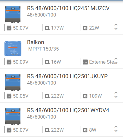

Bild in VictronConnect
