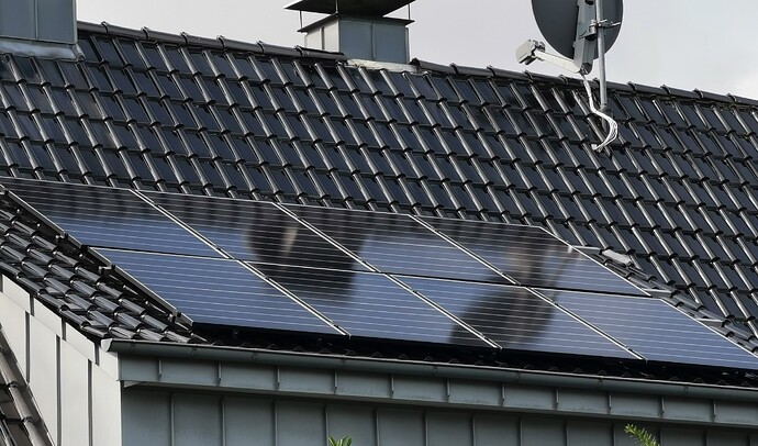

Aktuell gibt es auf der Nordseite des Daches 2 Strings mit je 4 Modulen mit je 400W direkt untereinander. Je nach Jahreszeit kommt es im Tagesverlauf zur teilweisen oder auch ganzen Verschattung verschiedener Module durch Sat-Schüssel, First und Schornstein(e).
Aktuell sind die beiden Strings auf je einem MPPT eines Fronius Primo angeschlossen.
Sie bringen einen Ertrag und damit auch eine maximale Leistung von etwa 50-60% einer Südausrichtung.
