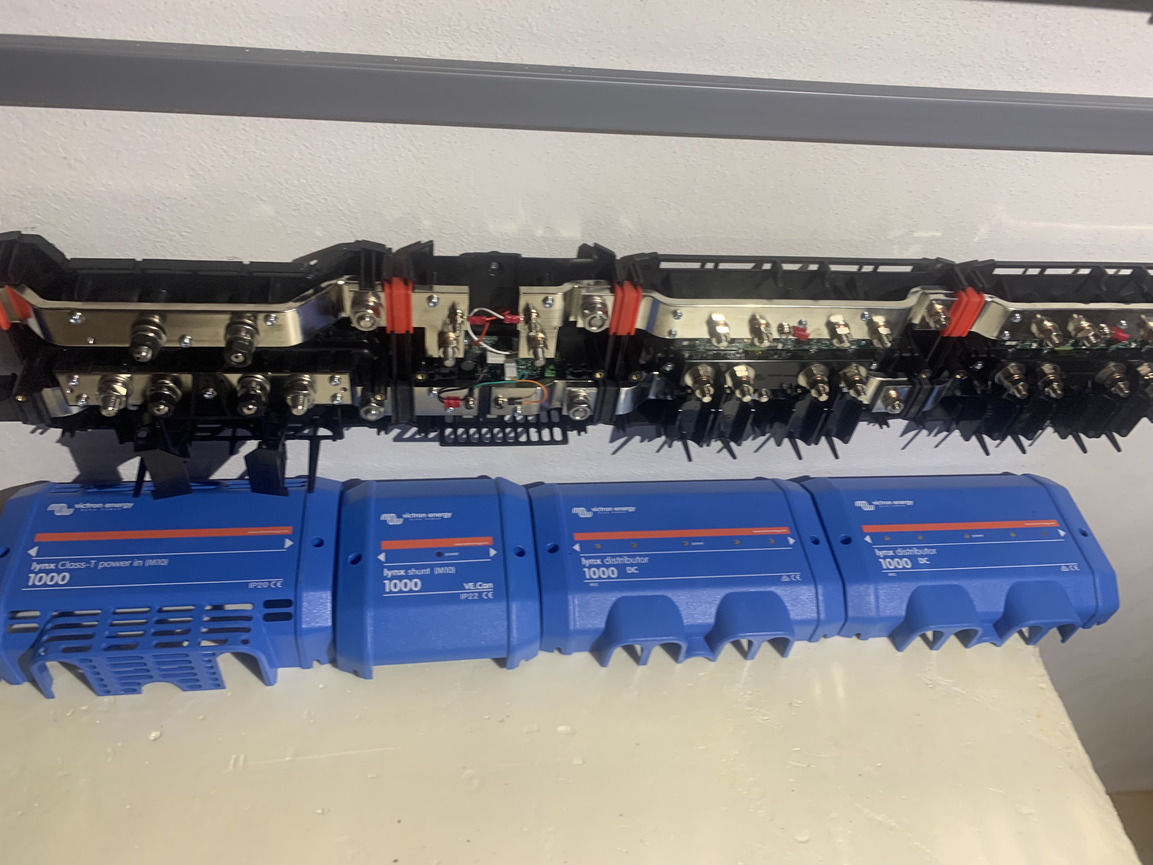

Hallo Forum,ich habe 2 lynx power in t-class M10 daneben lynx shunt ve-can M10 und will das mit 2 lynx distributor M8verbinden.
Geht das wenn man die Laschen am Distributor aufbohrt?

Ich habe auch M8 und M10 kombiniert. Anstelle die M8 aufzubohren, habe ich M8 Schrauben mit großen Scheiben verwendet. Mechanisch waren die Stromschienen kompatibel.

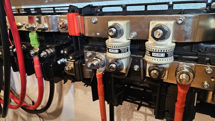

Guten Morgen und Danke für die schnelle Antwort,auf den Fotos kann man sehen was wir bereits montiert haben, die ursprüngliche Planung war noch einen zweiten lynx power in t class links anzubringen, um damit 4Batterie-Stränge(4x2 Pylontech)anschließen zu können .In einen von den lynx distributors die 2Mppts(die haben ja jeweils 2positiv und zwei negativ Anschlüsse).
Der multiplus 2 Inverter mit ebenfalls 2positiv und 2 negativ Anschluss geht dann in den zweiten lynx distributor)
Meine Verwirrung ist
Wenn jede Batterie bis zu 100 A liefern kann,also max200A die Pylontechkabel nur 100A tragen koönnen und welche Größe wären die 4notwendigen t-class Sicherungen ,auch mit der Kabelstärken von Mppts zu distributor und die von inverter zu distributor sind wir uns unsicher.
Der lynx shunt dachten wir ist notwendig um Batterien zu überwachen.
Auch ein Thema wäre was mit “Initialisieren” der Pylontech batterien gemeint?
