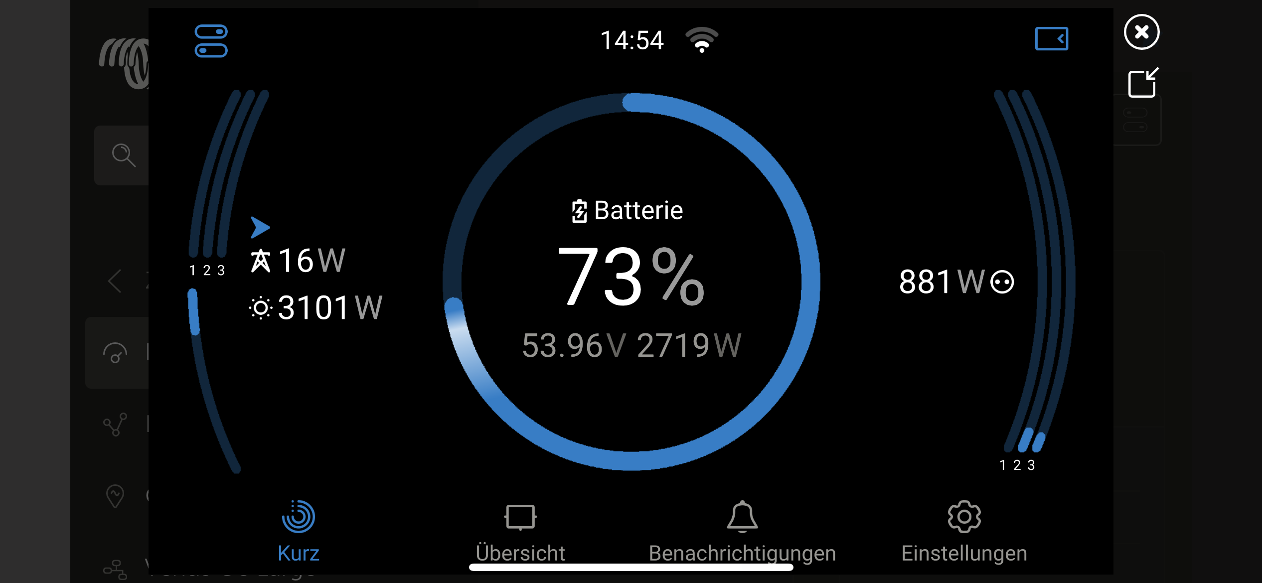

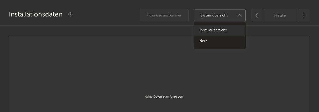

Ich habe seid gestern 16:00 Uhr keine Installationsdaten mehr im vrm. Die Livedaten werden noch angezeigt. Die Widgets zeigen auch keine Graphen mehr. Im System sind alle Quellen für die Werte vorhanden. Update vom Cerbo ist auch aktuell.

danke. Wenn ich auf Systemübersicht im Dashboard klicke kommt auch nur Netz. Solar wird gar nicht angezeigt.
Die vrm App zeigt je auch keine Livedaten mehr an. Lokal scheint alles zu funktionieren. Wo werden denn die Daten für die App gelesen/ erarbeitet ? Lokal oder über den Server?

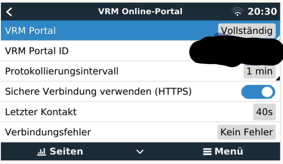

Schau im GX Gerät mal in den Einstellungen → VRM Portal was da ganz oben eingestellt ist, ich glaube irgendwas mit Zugriff oder so.
Die Sachen sind halt auch von allein verwunden. Ich war weder im, noch am System. Die Anlage läuft jetzt seit 3 Jahren so.
Die ID ist auch die selbe wir im Portal.

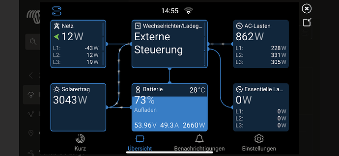

Ich fasse mal zusammen, dass es nicht an der Hardware liegt, sondern das die App keine Daten von der Victron Datenbank bekommt. Remote Console funktioniert mit Live Daten wie gewohnt. Die App/Dashboard oder deren Datenbank funktioniert einfach nicht.

Hatte ich auch schon. Es zeigt ja auch im vrm im browser nichts an. Tippe auf Fehler in der Datenbank. Rechte, Schlüssel, wie auch immer. Gehen jetzt über die ip auf die gui v2. Da zeigt es ja auch alles. Der Fehler passt auch zum allmählichen verschwinden der Daten.
