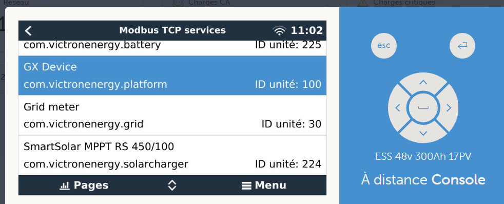

je vois bien mon cerbo GX dans le modbus TCP Service
