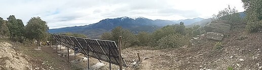

Un système autonome pour l’alimentation d’un gite de vacances dans le sud de la France, face au Canigou.
La demande était d’avoir un système assez puissant pour alimenter sans problème le gite en hiver avec des locataires citadins habitués au réseau et donc à pouvoir consommer sans compter.

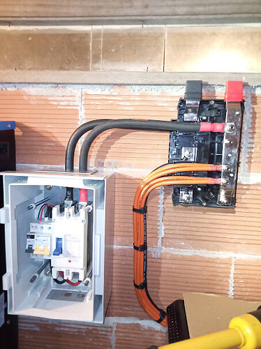

Système avec 6kWc de PV en couplage AC via un onduleur Solis, 4xUS5000 Pylontech, multiplus 2 48/8000, cerbo.
1,2kWc en couplage DC avec un mppt seront rajoutés dans les mois qui viennent.
C’est propre! Félicitations!
