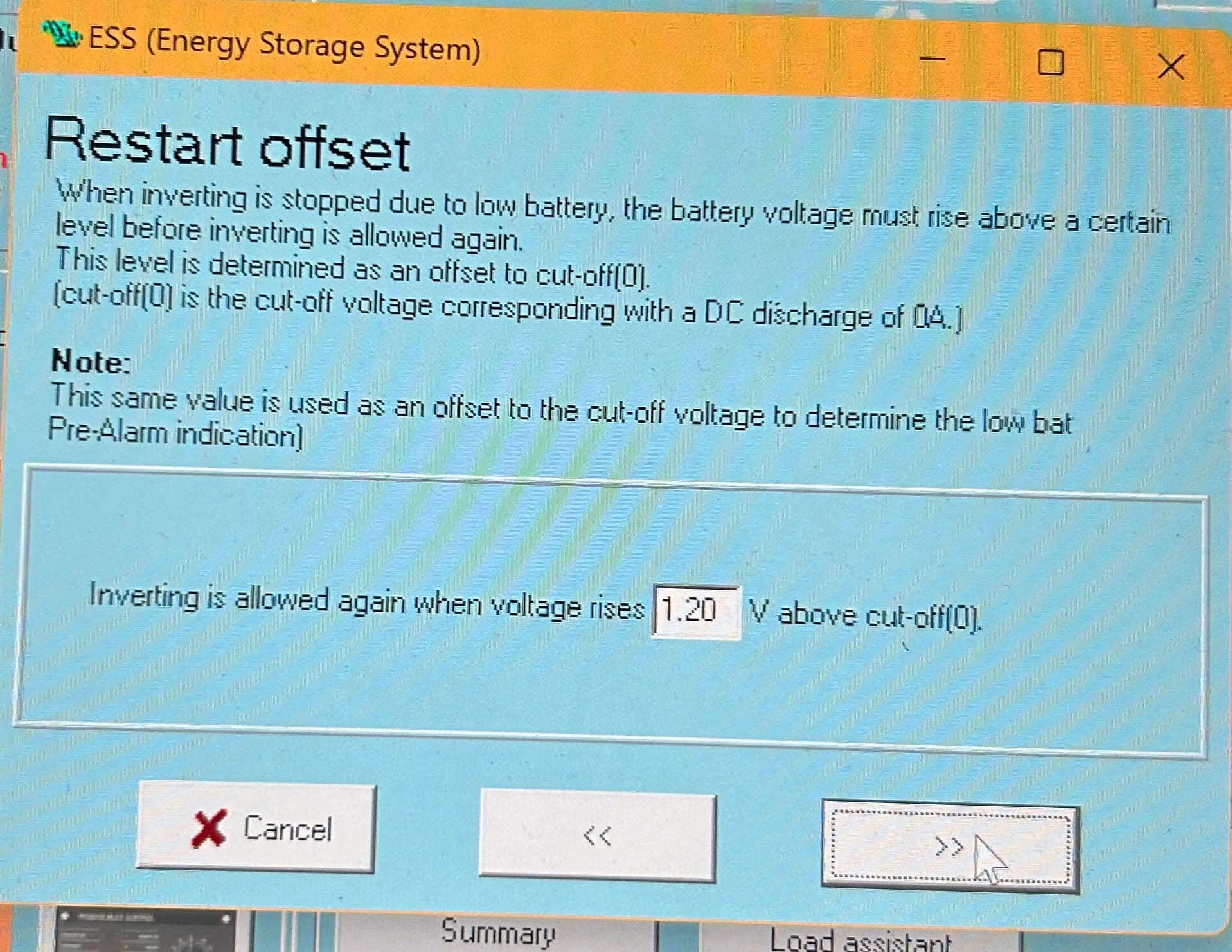

Klopt het dat er maar bij 1 van de 3 de instellingen op de foto kunnen worden ingesteld?
Bij de andere twee omvormers komen deze niet voor in de ESS configuratie.

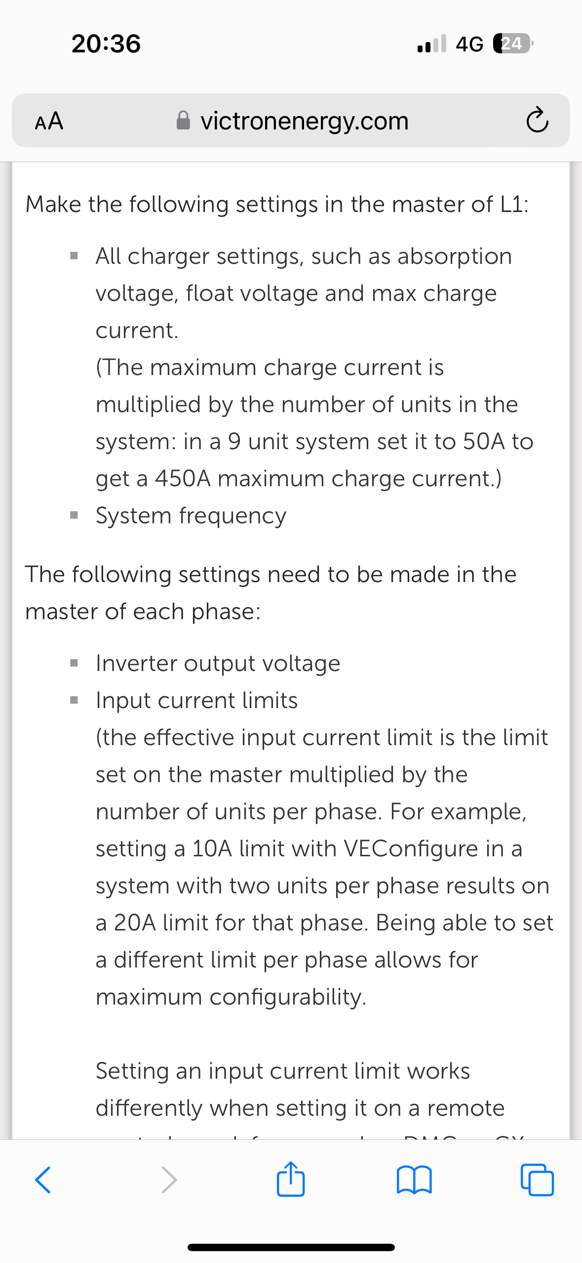

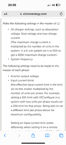

Klopt, Heb je deze handleiding gevolgd:
Daar staat oa:
