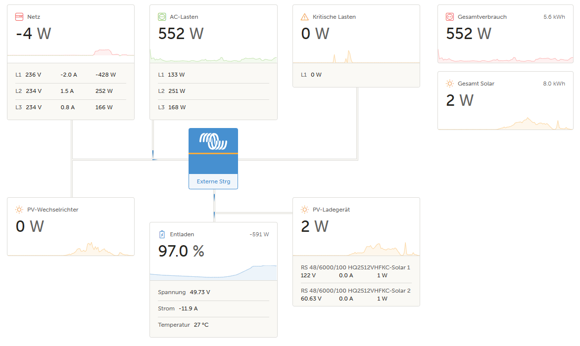

Und ich hab lange nun geschaut im Forum und über Google und nichts gefunden. Mit normalen ESS funktioniert so alles wie erwartet:
Wenn ich Dynamic ESS aktiviere, dann schaut er nur dass L1 auf 0 W ist. Er wird aber nicht negativ um die anderen Phasen auszugleichen:
Deaktiviere ich das Dynamic ESS funktioniert es sofort wieder.
Laut VictronConnect ist im Multi unter Netz → “Einspeisung nicht aktiv” bei Grund steht: ESS-Steuerung verhindert Einspeisung.

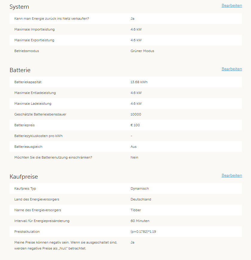

Anbei die Konfig vom Dynamic ESS, die Einschränkung der Batterienutzung habe ich mal deaktiviert, dies macht aber auch keine Änderung im Verhalten:
Habt ihr eine Idee woran das liegt? Was kann ich nachschauen?
