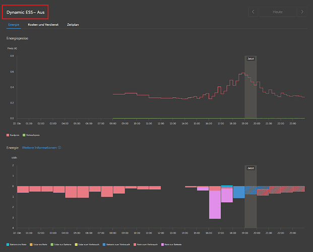

in der letzten Wintersaison hatte ich in meinem Multiplus II DESS aktiviert und mit Tibber betrieben. Das funktionierte einwandfrei. Über die Sommermonate hatte ich DESS deaktiviert, da genug Strom vom Dach kam.
Heute wollte ich auf Grund der Strompreise (heute Abend 60 Cent) DESS wieder aktivieren, der dafür erforderliche Schalter bei den Einstellungen im Dashboard wurde auf “ON” gesetzt. Leider wird der Akku trotzdem nicht geladen, und im Dashboard wird “Dynamic ESS– Aus” angezeigt.
Weiß zufällig jemand woran das liegen könnte?
Danke und viele Grüße
Des Rätsels Lösung steht eigentlich klipp und klar da:
Wenn Sie dies aktivieren, können Sie den Dynamic ESS-Modus (Ein/Aus) über das Steuerungsmenü im Dashboard Ihrer Installation umschalten.
