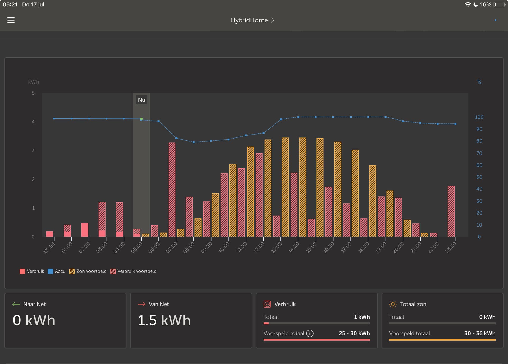

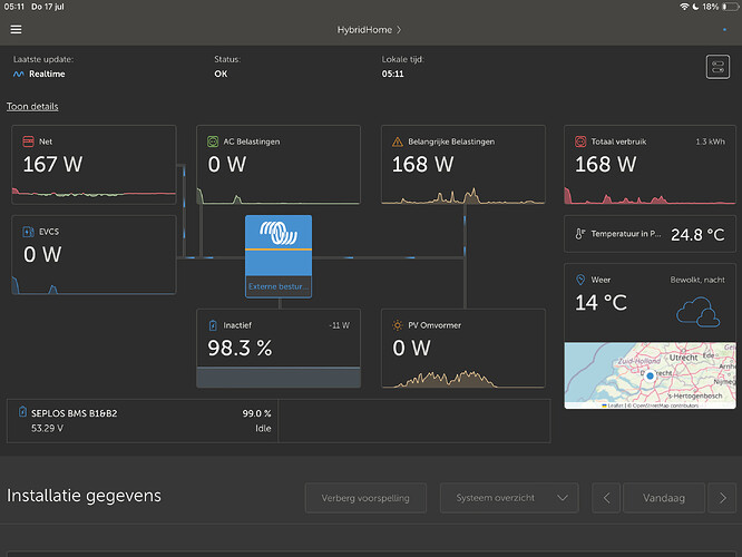

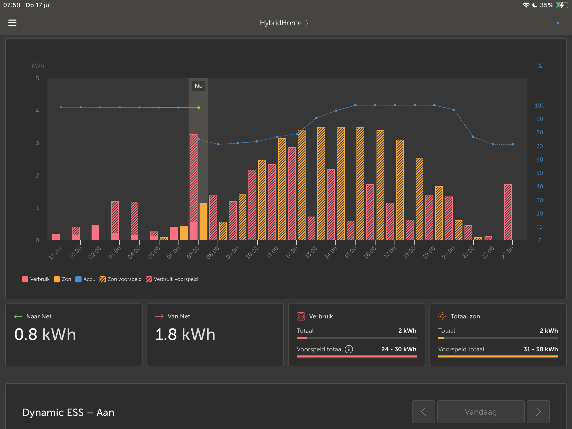

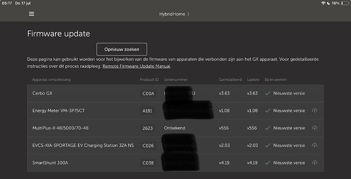

Eergisteren alle units ge-update

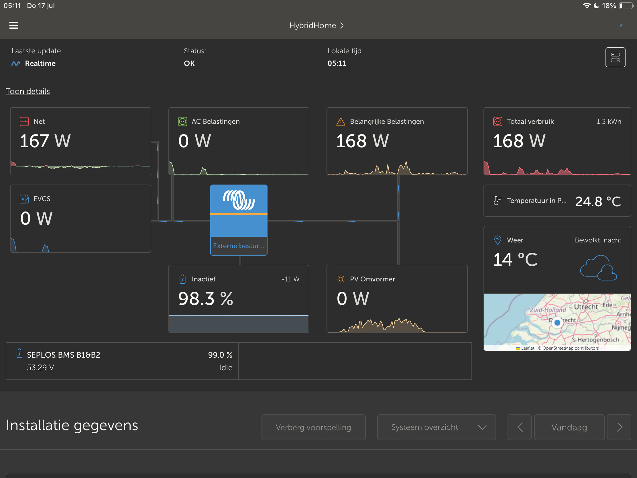

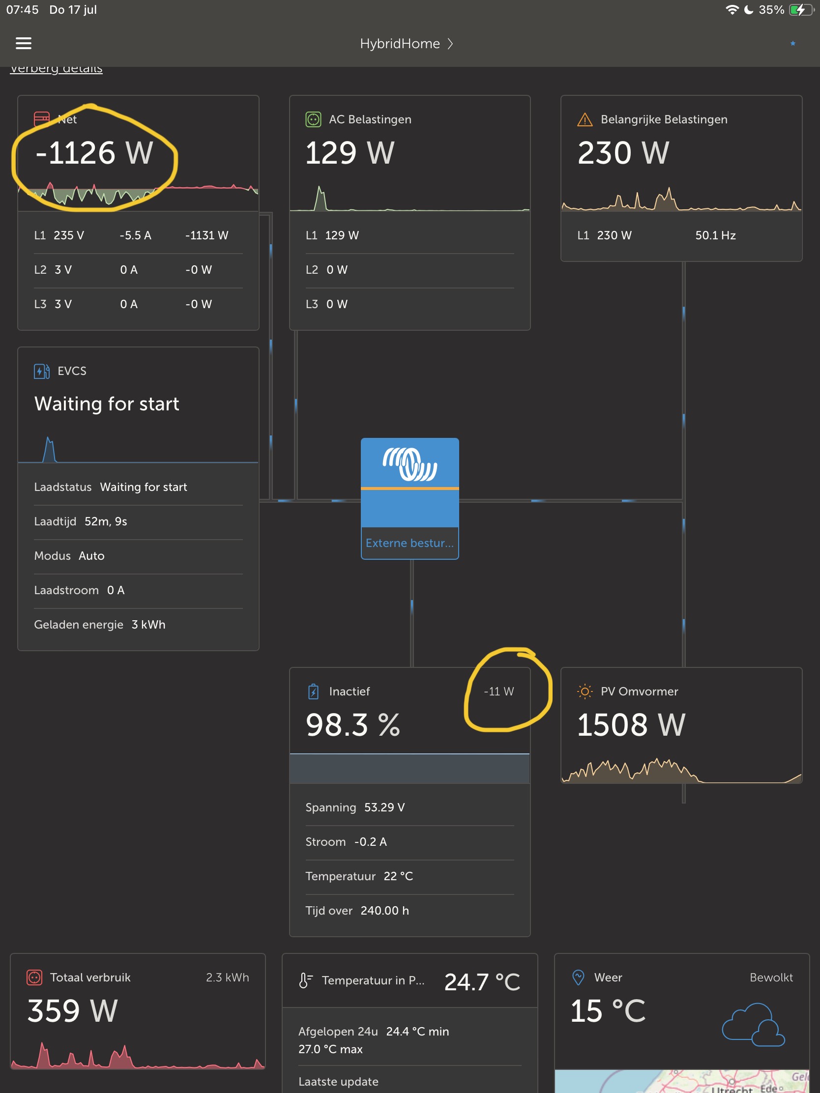

Alles werkt en is ingesteld, maar de batterij ontlaadt sinds die tijd niet meer terwijl de voorspelling in de grafiek dat wel aangeeft.

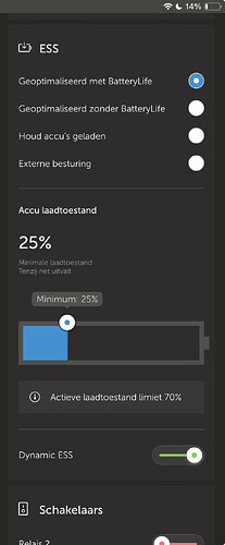

De batterij geeft “inactief” aan, als ik handmatig de minimum batterij soc op 100% zet, gaat de laadstroom wel werken.

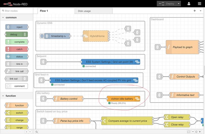

Ik zie wel in de Node Red dit:
Goedemorgen!
You for sure have our attention.
That Node-RED flow looks like something made specifically for your system?
Pls disable that first or contact the person that made that.
The official version of DESS doesn’t use Node-RED.
See also: Dynamic ESS - manual [Victron Energy]

In 2023 was deze Node Red integratie geladen, maar weet niet meer of deze nog aktief stond, maar wegens het uitblijven van de
aktieve werking van DESS, heb ik gezocht wat er in de Cerbo GX als integratie stond en heb ik de “Deploy” geactiveerd…..
Heb de Node Red nu verwijderd en alle settings voor DESS gecontroleerd, maar de batterijen ontladen nog steeds niet en inmiddels is PV vermogen
groter dan verbruik, maar zie ook geen laadstroom naar de batterij gaan (98% dus er kan nog wat bij)

If there is no specific reason to update the multiplus you shouldn’t.
After a firmware update the multiplus is reset to factory settings, i assume you restored from backup or setup everything as it was?

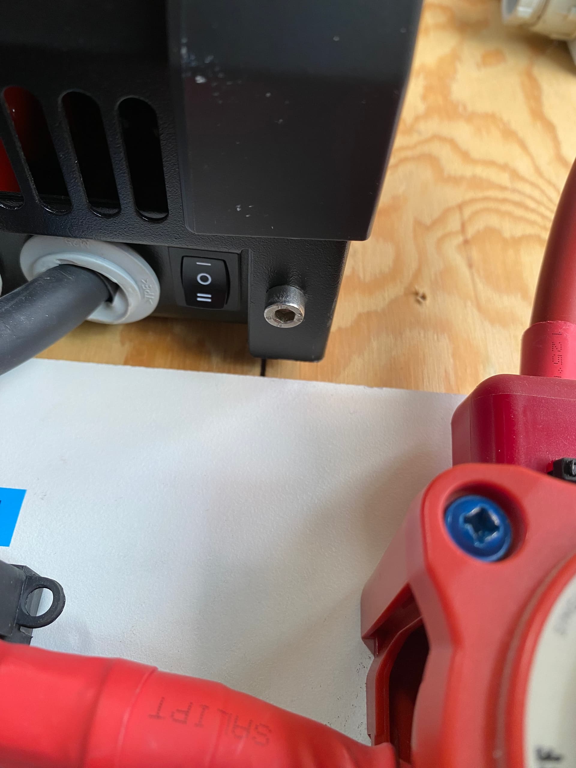

Hardwarematig schakelaar naar midden = off
Na een paar seconden naar stand 1 = charger only
Dan naar stand 2 = inverter on
Wachten tot net-sync is geschakeld
In beide standen geen laad of ontlaadstroom batterij

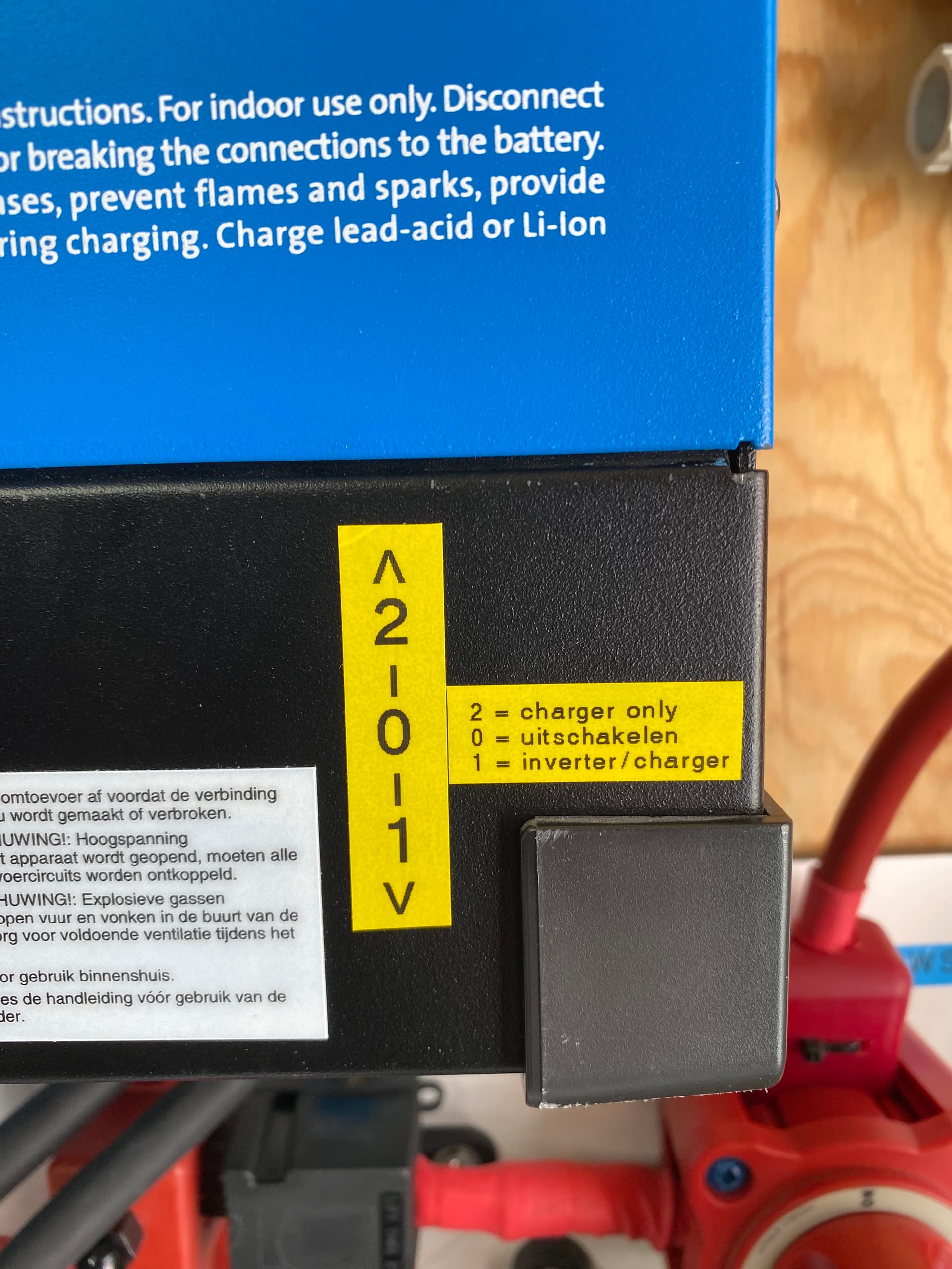

oorzaak gevonden: de Multi stond per ongeluk op charger-only, en dan gaat hij niet ontladen.
Mooi dat het opgelost is!
Hallo Mathijs,
Wat een domme fout van mij zeg, na het updaten dus verkeerd opgestart.
Direct maar een waarschuwings stickertje gemaakt en op de MP geplakt
