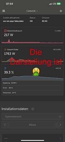

Moin Leute, wie kriege ich das alte Ansicht vom Dashboard? Seit heutigen Update sieht das nicht mehr schön aus :enraged_face: Eigentlich wollte ich fragen wie ich den RS48/6000 an das Dashboard anbinden kann damit mir auch die AC Lasten angezeigt werden?

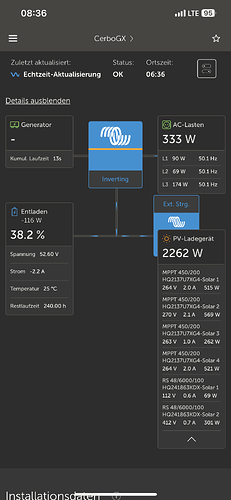

Danke für die schnelle Antwort. Kann mir vielleicht jemand erklären wie ich ein RS 48/6000 zwinge mir den AC Verbrauch anzuzeigen? Pv Eingang wird angezeigt aber nicht der ac Ausgang. Ich kann nur die 3 multiplus sehen :person_shrugging:
AC Lasten werden doch angezeigt?
Das sind doch nur die 3 multiplus. Den Verbrauch vom RS kann ich nur schätzen über den Akku .
Achso, dein Systemaufbau war nicht ganz klar.
So ein System, wie du da hast, ist nicht vorgesehen, ich glaube nicht, das es da eine Möglichkeit gibt.
ggf. müsstest du dir mit NodeRed ein eigenes Dashboard basteln.

Ich verstehe es trotzdem nicht das Victron nicht so programmieren konnte dass die AC Lasten vom RS im Dashboard angezeigt werden.

@DeRus Wie gesagt, dein System ist so nicht üblich.
So weit ich weiß ist etwas in der Planung, das die Darstellung im VRM Portal der Darstellung der GUI V2 angepasst wird, aber auch da wird das in deiner Konstellation vermutlich nicht klappen.

Wenn der Multi RS nicht am Netz ist könnte man diesen doch einfach als DC Last anzeigen lassen.?
Alternativ gibt es wohl (vom Hörensagen) seit V3.6 in Node red die Möglichkeit die Daten des RS in einem virtuellen Device und somit im VRM Anzeigen zu lassen.
