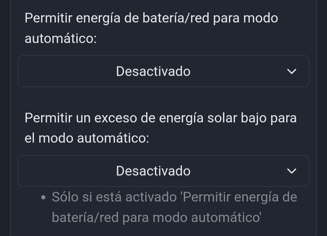

Estando configurado para que solo se cargue con excedente solar, tambien consume de bateria. Si solo fuese un momento no seria problema, pero se mantiene descargando bateria demasiado tiempo.
Cuando solo hay 700w de solar, porque empieza a cargar el coche? Consumiendo de bateria. Para mi, este sistema no funciona correctamente.
La reduccion de potencia de carga hacia el vehiculo es demasiado lenta. Incluso cuando hay una bajada de produccion solar (nubes) el cargador aumenta su consumo.
Hay solución? O hay que esperar a que Victron, lo solucione con actualizaciones, siempre cosas a medias.
Deberia haber una pestaña para configurar un minimo solar para empeza a cargar, y teniendo en cuenta el consumo de la vivienda. Sumar y restar.
El cargador v.e. tiene el minimo de 6 porque es el minimo de carga hacia el coche, que son unos 1400 w. Pues hasta que no sobren por ej. 2000w no empieze a cargar.
Que pone aqui?
No hace ni caso.
Estos parametros se deberian poder configurar de forma diferente en modo manual, modo automatico y modo programado
