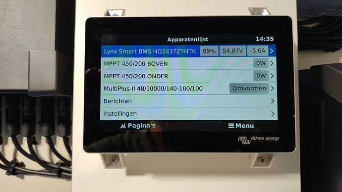

  • Op de eerste foto kan je duidelijk zien dat er info komt van BMS naar CERBO

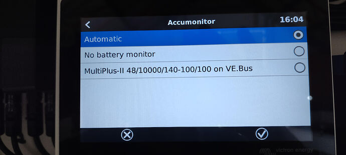

  • Op de 2de foto wordt er geen melding gemaakt van va BMS accumonitor

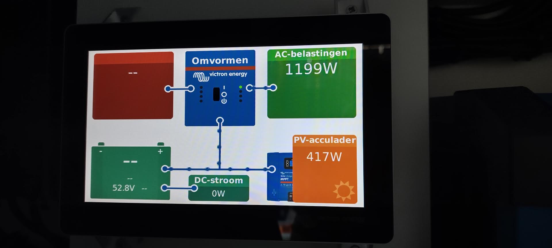

  • Op de 3de foto geeft de batterij enkel een spanning op het scherm (dit als de MPPT in werking is)
  • Op de 4de foto geeft de batterij een spanning, stroom en vermogen op het scherm, geen capaciteit. ( hiervoor moeten we wel de MPPT uitschakelen )

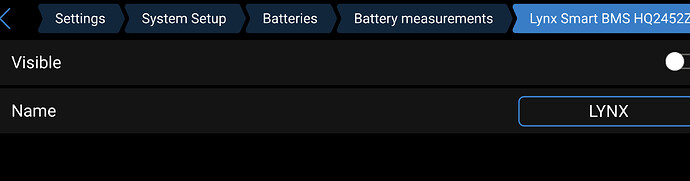

Meestal kan je de BMS zichtbaar maken in deze setting:
Dank om je insteek , Erwin,
Ik kan deze setup instellen maar de CERBO behoud de BMS niet als batterij monitor, hij schakel altijd terug uit.
Van zodra meer tijd zoek ik hier nog verder op !
Johan
Johan, heb je wel degelijkde accumonitor van de Multiplus uitgevinkt via VE-Configure?
