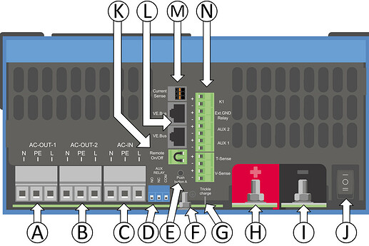

Sorry, für die vielleicht vielleicht blöde Frage, aber, Beim MP II das AUX Relais, welches ist das unter den Assistenten ?
Gibt da ja AUX 1-3. aber die AUX 1-2 Anschlüsse beim MP sind ja Eingänge
Steht in den Assistenten übersetzt Solarbox Zusatzrelais, vielleicht ist es aber wieder mal schlecht übersetzt.
Und das Sekundäre Relais in den Assistenten ist das am MPII tatsächlich das K1.
Und was hatte es nochmals mit dem Allgemeinen Merker auf sich, war doch glaube ich auch ein Relais, oder ? Sorry, mein " Lehrgang" ist nun über 2 Jahre her, …
Die Solarbox ist ein (sehr altes) Zusatzgerät, das hast du nicht.
(ich habe das in über 15 Jahren auch noch nicht gesehen)
Du hast nur K1 (N) und das “primäre Relais” (D - das blaue).
Mit K1 kannst du keine Lasten schalten!
Da müsstest du zunächst ein externes elektronisches Relais mit schalten.
Hi, ok, hatte das Primäre auch programmiert, kam nur durcheinander da auf dem Multi AUX Relais steht.
Hätte ja auch AUX 3 sein können, …
Will sowieso externe Relais mit schalten.
Beim K1 kommen immer 12 V geschaltet raus, oder ? Oder 48 bei 48V Geräten ?
Dann würde auch AUX 3 dran stehen.
Und AUX 1 und 2 sind ja, wie du selbst richtig geschrieben hast, Eingänge.
In der verlinkten Übersicht stehen 12V, wenn es anders wäre, würde es dazu stehen.
Ich nehme da immer Eltako Universalspannungsrelais, die können 8-230V DC/AC und brauchen weniger als 10mA, damit hat man dann gar keine Probleme.
