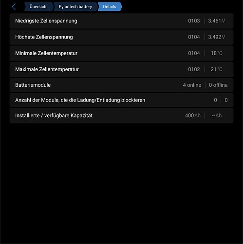

hallo,
bei der spannung und minimalem strom hat der pylontech akku 100% soc, da fehlt nur noch der sync auf 100% und da stoert der staendige wechsel zwischen laden/entladen!
ignorier das doch einfach, vor allem, wenn du die min- und max-zellspannung angezeigt bekommst und beide >3,4V pro zelle sind.

wenn alle deine zellen eine zellspannung >= 3,45V haben, kannst du davon ausgehen, dass du einen soc von >99% hast und die soc-anzeige ist dann nur noch kosmetischer natur! wenn dein akku mehrere tage nicht voll wird, duerfte die abweichung vom tatsaechlichen soc, sehr schnell groesser als 5% werden. ich hatte da schon abweichungen, vom tatsaechlichen soc, von mindestens 20% und bei einem niedrigen soc <30-50% wiegt der fehler merklich schwerer als die 3% die bei vollem akku fehlen!
