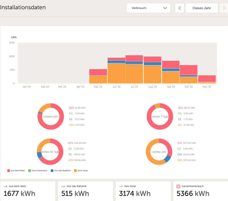

ich habe ein Problem mit der Darstellung der Werte die zur Batterie gehen.
Laut Darstellung sind nur 1,3 kWh zur Batterie gegangen, aber insgesamt von der Batterie 515 kWh.
Aber auch über das Netz sagt mir VRM sind nur 54,3 kWh zur Batterie gegangen.
Woher die Werte kommen die zur Batterie gegangen sind, kann ich auch nicht so ganz nachvollziehen, da die Batterie ausschließlich mit PV Strom geladen wird.

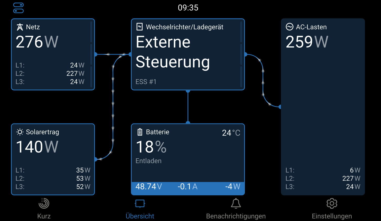

Verbaut ist ein Multiplus II 48/3000/35-32, Pylontech Batterie, SMA STP6.0 und Venus OS auf einem Raspberry pi.
Ich tippe darauf, das ich irgendwo eine falsche Einstellung vorgenommen habe. Es funktioniert alles, aber wäre natürlich super, wenn die Anzeige auch passen würde.
