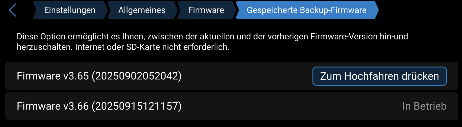

Wenn du den Cerbo noch drauf kommst, dann kannst du Rollback machen
