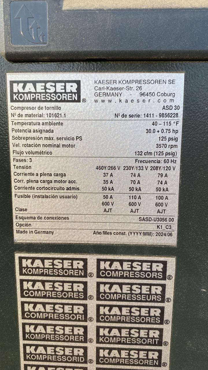

Hola, estoy montando un sistema off grid con victron y tengo la duda que si podrá arrancar un comprensor de 30Hp que funciona a 460Vac en configuración delta y usa un arrancador estrella delta, son 6 inversores quattro de 15kVA/277 (2 por fase) formando un total de 90kVA y 72kW y 480Vac. Alguien tiene alguna experiencia en estos sistemas ? … podra arrancar los inversores a este comprensor ?
adjunto la placa del comprensor. gracias por sus respuestas.

La configuración de los Quattro será en estrella, pero sí es posible alimentar una carga trifásica delta desde ellos.
Más información en el libro Cableado sin límites: 6. Cableado CA
A priori no debería haber problemas con el pico de arranque, aunque las cargas inductivas son un poco impredecibles.
