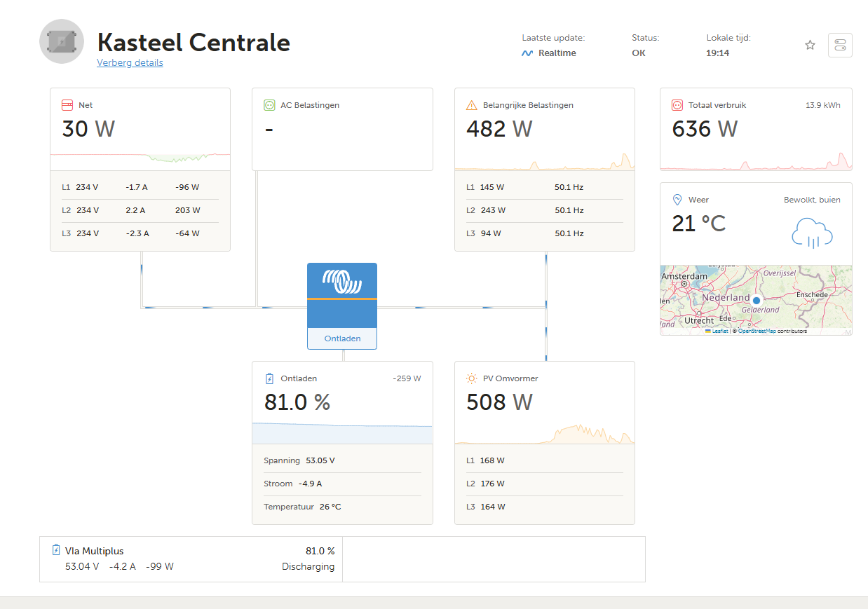

It look that there is somthing on you “AC belasting” because it reading is not like mine.
I for sure have nothing connectend and then ik looks like this:
Be sure to have A big load change to see what is happening.

Ac-out1 en ac-out2 zitten beide achter de omvormer en zolang er een grid is worden ze tot de essentiële belastingen gezien. In de multiplus zit maar 1 stroom meet spoel bij ac-in en die kan dus geen onderscheid maken tussen beide uitgaande aansluitingen.
Alleen alles wat voor de omvormer zit zijn de niet essentiële belastingen. Daarom heb ik een schakeling gemaakt zodat de auto desgewenst kan laden uit de accu of direct van het net.
Pas als de stroom uit valt dan valt ac-out2 uit maar blijft ac-out1 werken als noodstroom voorziening.
