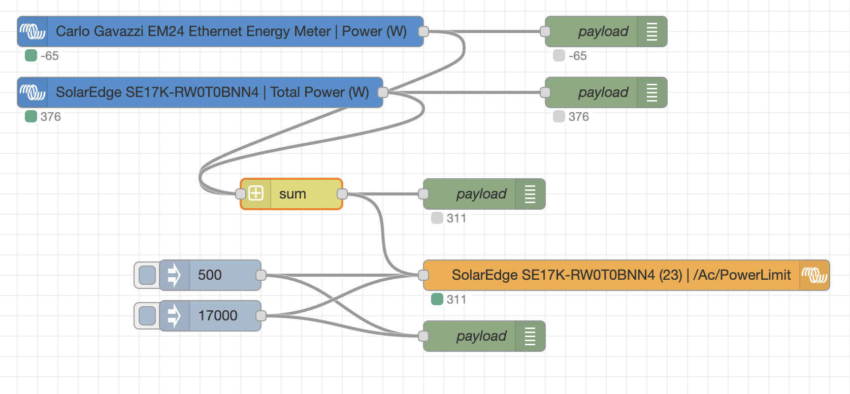

Hallo!
ich möchte eine gebildete Summe nur alle 5s übertragen und den Wert auf 100er begrenzen, wie wäre das möglich? (ich kann kein Java odgl., mit NR Bausteinen wäre mir am liebsten).
Danke!

msg.payload = int(msg.payload);
msg.payload = msg.payload /100 *100;
return msg;
die Rundung so etwa?
  • nee, fkt. natürlich nicht, was mach ich falsch?

wenn dann schon so:
msg.payload = int(msg.payload /100) *100;
return msg;
allerdings kennt javascript kein int, da heisst es floor und wird eventuell anders benutzt!
