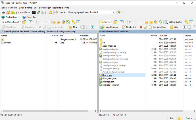

Hallo,
das flows-file hat mich jetzt auch mal interessiert. Hier liegt die:
Gruß Fred
hallo,
das kann man auch ueber node-red runterladen. ueber ssh muss man da nur zugreifen, wenn node-red nicht mehr startet.
