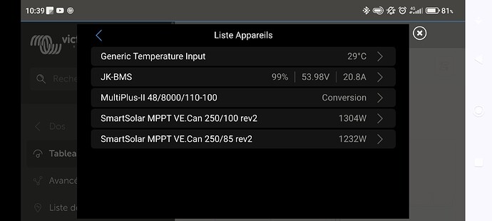

Bonjour a tous
Voici mon problème mon lynx shunt ne communique pas avec mon cerbo GX tout est bien branché la led vert s’allume mais n’apparaît pas dans ma liste d’appareil même la sonde de température qui lui est accosie ne ce déclare pas alors que mes régulateur solaire sont visibles le tout est branché en ve.can

Pour que la commu vous aide, il faudrait un peu plus d’info sur votre système.

J’ai 30kwh en lifpo4 sous jk
C’est pas facile de manager tout les câbles et pour les fusibles j’en suis conscient j’en cherche des maxi en ceramique en 56V
Si vous avez une adresse ca m’intéresse
Je suis off grid avec un inverseur de source
J’ai deux pack batterie bridé a100A chacun avec un disjoncteur unipolaire de 125A

Mais ce lynx shunt qui ne ce déclare pas dans mon cerbo GX ,c’est un clou dans ma chaussure
