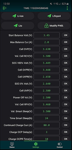

donc mon JKBMS, voici les paramètres que j’ai mis, mais ça ne fait pas double fonction avec ce que j’ai mis plus haut?

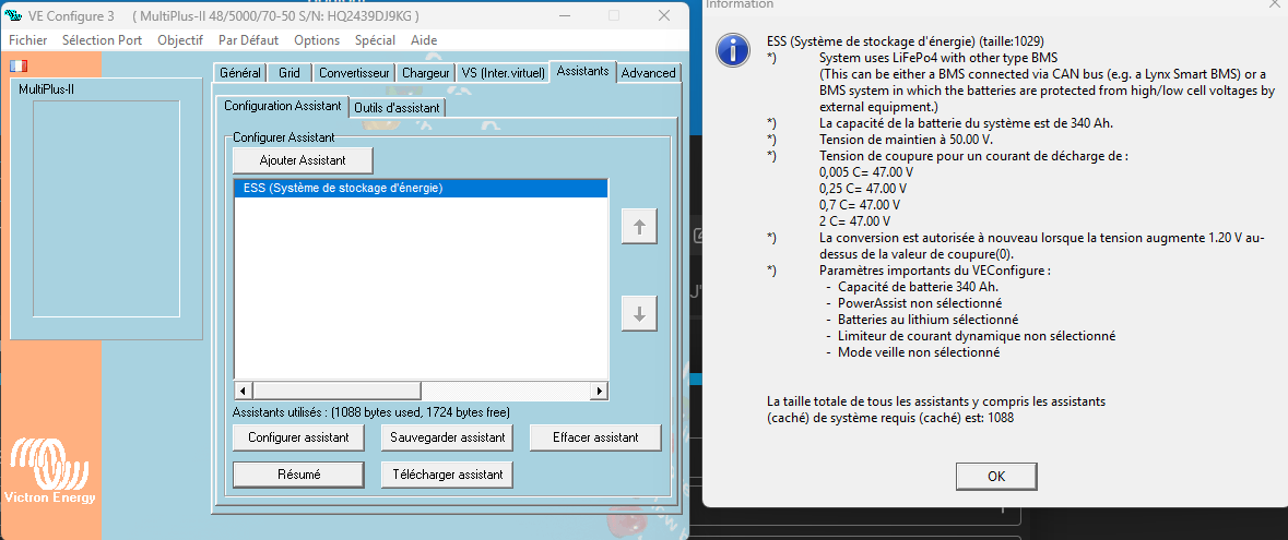

et dans la configuration du multiplus, voici ce que j’ai mis
Les réglages du JK BMS sont très complets et « presque » inutiles pour tes réglages dans l’ESS. Utilises-tu également un shunt ou as-tu connecté le JK directement au CanBMS et l’utilises-tu directement comme moniteur de batterie ?
Vous trouverez les réglages et les explications pour le BMS sur le site « Gobel »… C’est ce que j’utilise.
Le BMS n’est prévu qu’en cas d’urgence absolue… En fait, il fonctionne uniquement en arrière-plan… Cependant, la mesure du courant est un petit cauchemar pour le calcul du SOC.

S’agit-il d’une batterie 15S ou 16S ?
Les réglages les plus importants pour le JK sont le Cell OVP et la tension SOC 100 %…
Tout le reste est « presque » sans importance.
Avec le Cell OVP, ton BMS coupe la charge… cela peut se produire lors de l’équilibrage.
Le SOC 100 % est important pour régler le SOC.
Tu dois dans tous les cas calibrer le courant de manière relativement précise… cela ne fonctionnera pas tout à fait exactement, mais cela suffit en principe.
Tu ne peux pas régler le SOC max. uniquement via la tension de charge… pour tester, je ne réglerais pas le SOC min. en dessous de 20 % et observerais d’abord tout dans le JK.

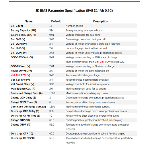

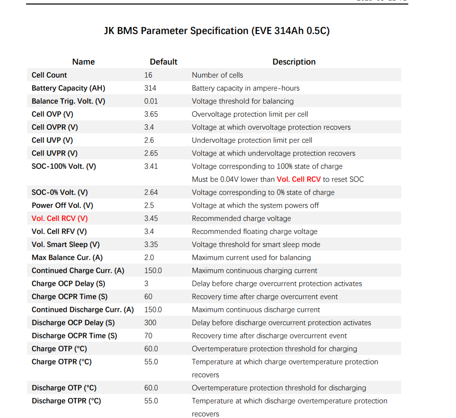

JKBMS-Settings-314Ah.pdf (433,6 KB)
C’est vrai pour le 314Ah… mais les valeurs de tension devraient convenir…
It’s for the 314Ah … but the voltage values should be fine …
merci beaucoup, donc je mets ces valeurs

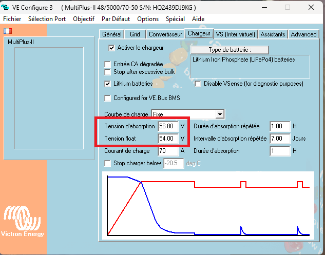

Tu DOIS alors régler la tension de charge via VE Configure dans le Multi… Chargeur CC…
Le courant alternatif du Solax est converti en courant continu dans le Multi…
Vous pouvez vérifier si le réglage DVCC est disponible dans la console à distance et y régler la tension de charge.
You can check whether the DVCC setting is available in the remote console and set the charging voltage here.
Then you MUST set the charging voltage via VE Configure in the Multi… DC charger…
The AC from the Solax is converted to DC in the Multi…
voici ce que j’ai mis dans le multiplus
Tu dois ajuster ces valeurs… et faire quelques essais
