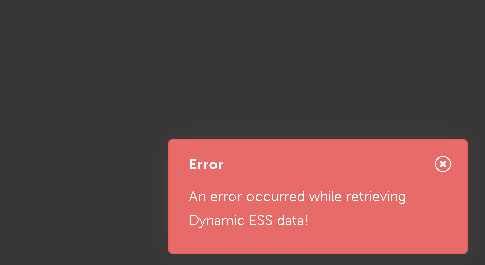

Y una vez consigo elegirlo, me salen errores de que no ha podido obtener los precios:

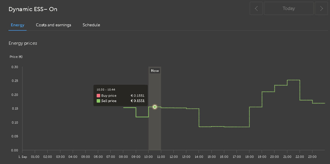

Habiendo elegido por ejemplo el comercializador Red Electrica, no me sale el precio de exportación correcto, me sale como precio de exportación el mismo que de importación, que ese me sale bien:
Buenos días,
Esos distribuidores han sido dados de alta por otros usuarios y puede que tengan errores.
Yo probaría a dar de alta uno propio para tu instalación con datos concretos, siguiendo las indicaciones para obtener la tarifa adecuada.
