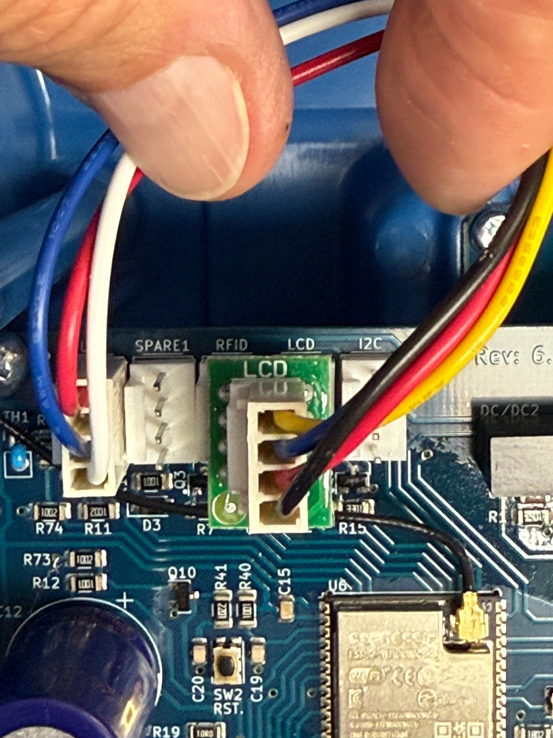

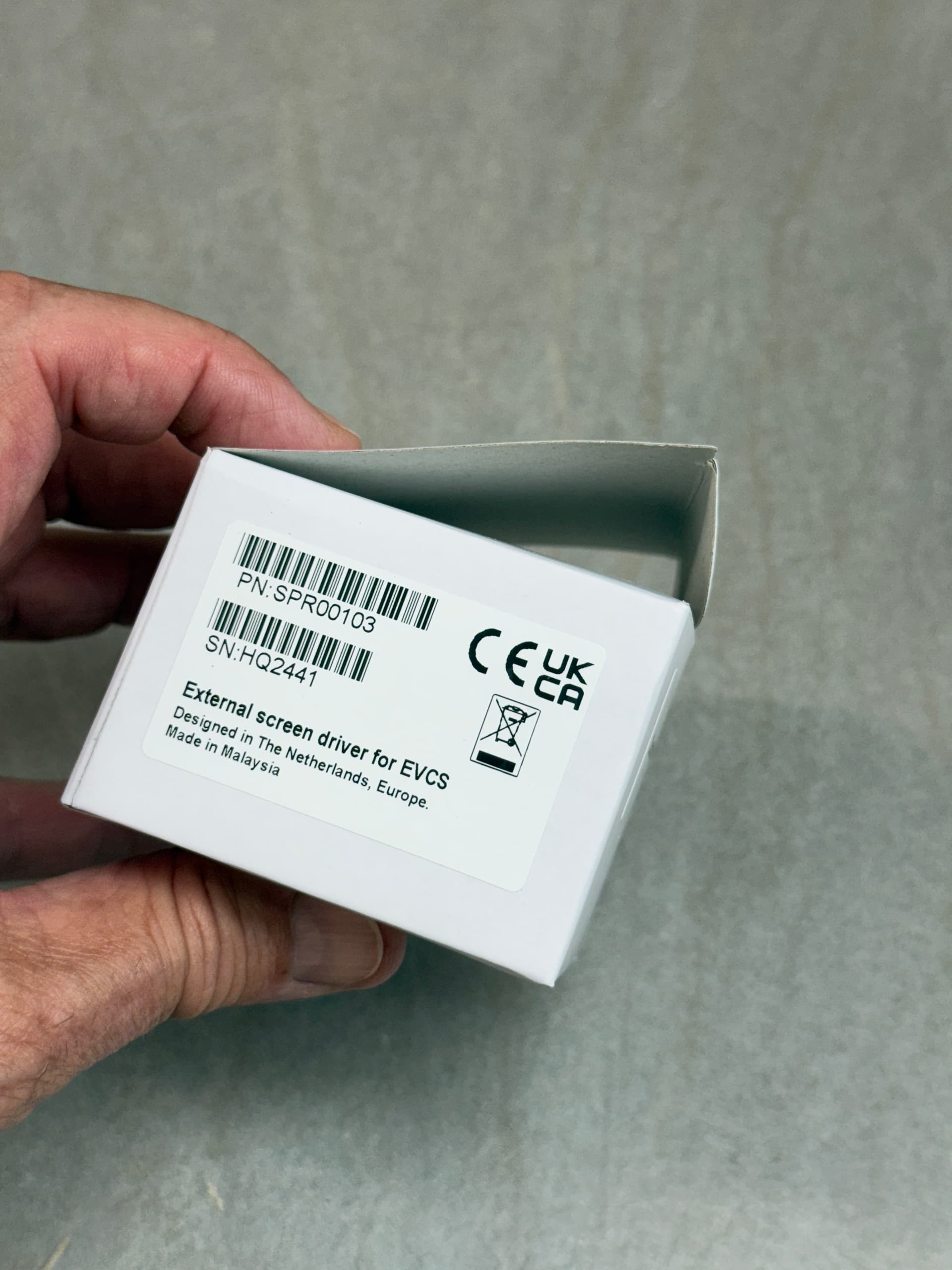

Je réponds à ma propre question puisque j’ai reçu ma borne EVCS avec écran aujourd’hui.
Elle est directement livrée avec un petit adaptateur à connecter dans la borne sur le connecteur Screen. L’opération prend moins de 5 minutes.

La boite de l’adaptateur avec les références.

Ci-dessous l’adaptateur / driver une fois monté.
