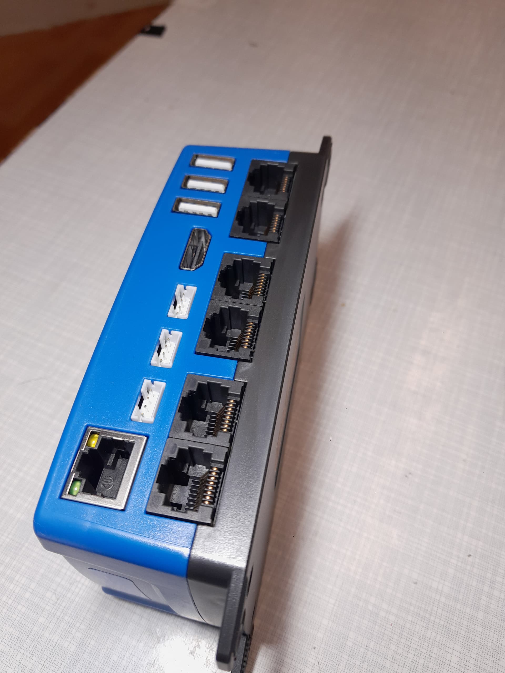

Ja, Jens, das frage ich mich auch. Bzw. sind geschirmte Kabel nicht eventuell besser? Die liegen ja oft neben den Stromkabeln, die mit dreistelligen Amperzahlen belastet werden und entsprechende Magnetfelder bilden. Und das mit den Masseschleifen kann nicht stimmen, da imho im Cerbo die Masse aller CAN-Ports nicht verbunden ist.
