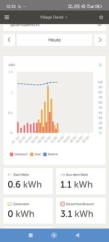

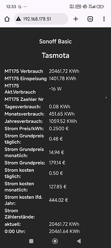

Hallo kann mir einer sagen warum der tagesverbrauch bei tasmota 0,08 beträgt und bei vrm der Tagesverbrauch bei 1,1 aus dem Netz mit dem shelly? Sollte das nicht gleich sein?
Der tasmota ist nur als Info für mich. Im Pi läuft der tasmota nicht weil ich da den Shelly nutze.
Wie ist denn was angeschlossen ? Und der Tasmota ist halt nicht so genau..
Und 1100 Wh und 80 Wh … da kann was nicht stimmen mit dem Anschluss.
Der tasmota hängt direkt am Zähler.

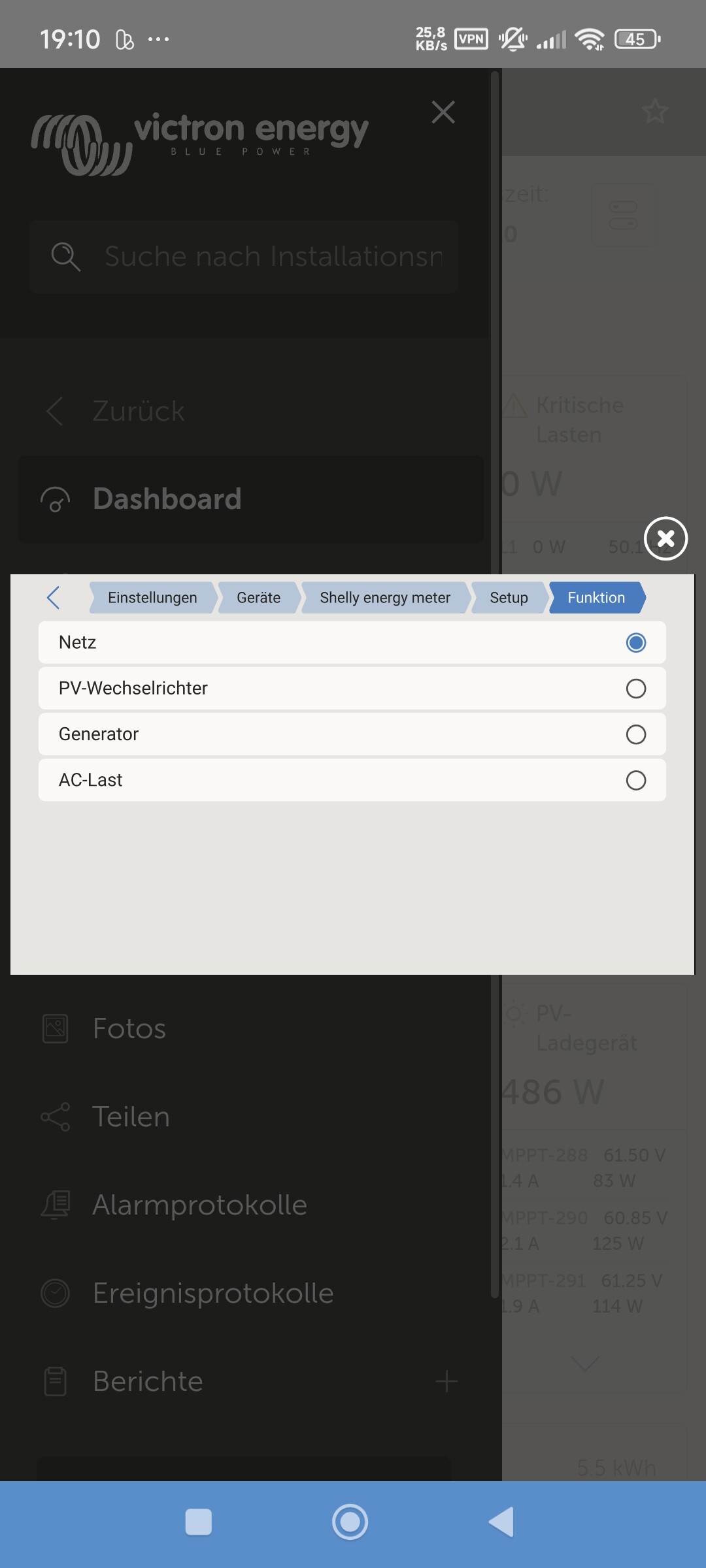

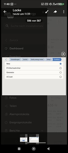

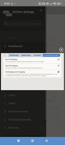

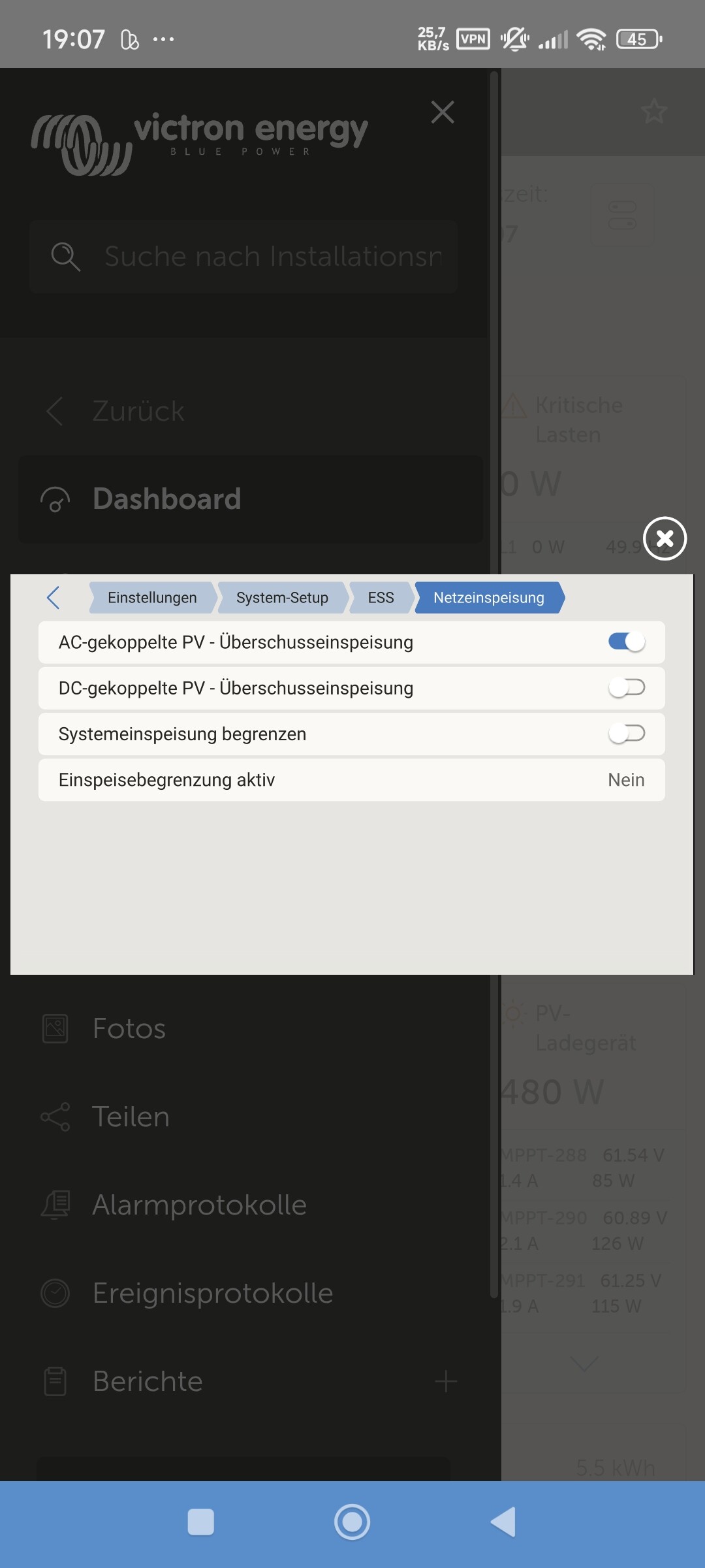

Wenn der Shelly am Ausgang hängt .. musst Du den als AC-Last konfigurieren…
und wenn der Tasmota am Zähler hängt, dann ist er der Netzbezugszähler …
und dann stimmen Deine Angaben nicht ..
Der tasmota ist im Pi nicht aktiv das ist nur für mich um zu sehen ob der Shelly richtig läuft. Bis jetzt macht er es noch nicht. Wenn er dann richtig läuft Brauch ich den tasmota nicht. Ich nutze den tasmota nur als Info für mich.

Hast Du den Shelly richtig konfiguriert i, GX Device … Sind die Phasen richtig angeschlossen (für die Spannung).

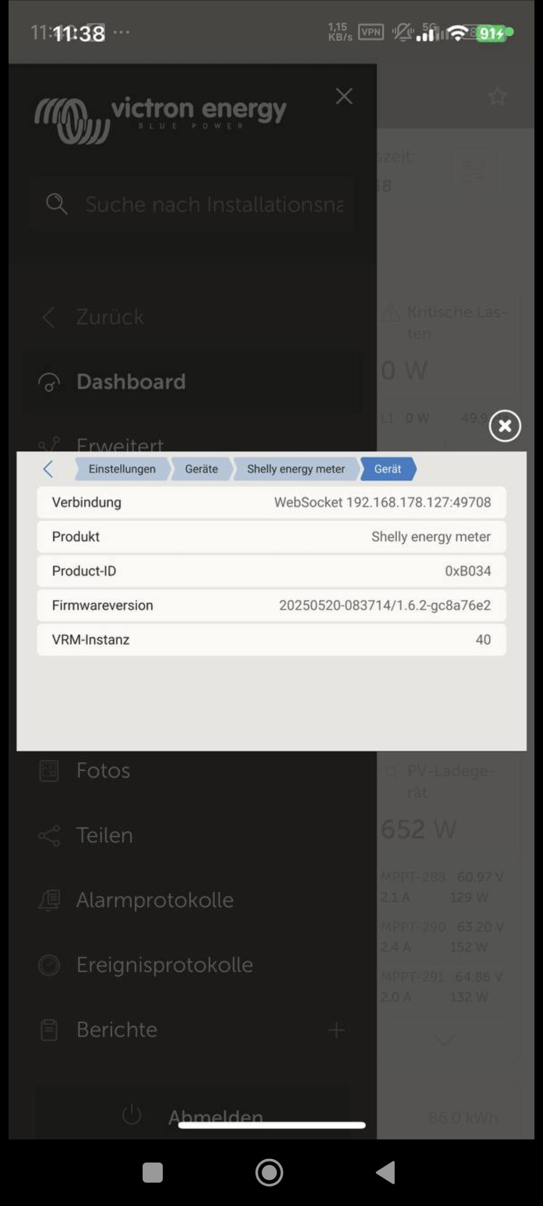

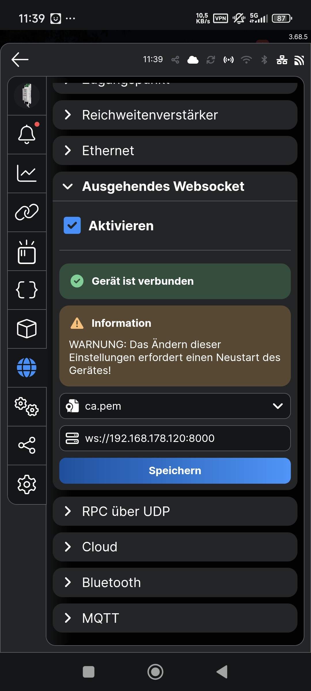

Wie hast Du denn den Shelly ins GX eingefügt (Treiber).. und Einstellungen sind richtig?
Der Shelly ist per LAN an der Fritz eingebunden. Die Adresse vom pi hinterlegt

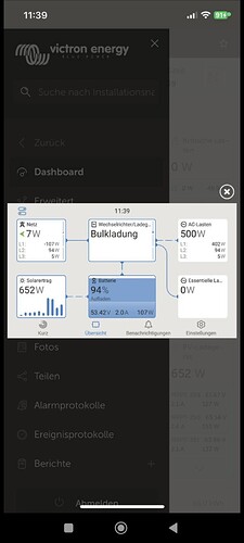

Wenn man sich die Messwerte anschaut .. die sind doch okay..
650 Erzeugung, 100 in den Akku, und 500 ins Haus.
da wird wohl der tasmota spinnen .. oder falsch berechnen.
