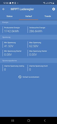

Habe einen smartshunt vor meinen alten ladereglern leistung usw wird angezeigt aber er zeigt keine tages leistung bzw tages ertrag an sollte er das nicht eigentlich ?
Auf dem screenshot isses dunkel

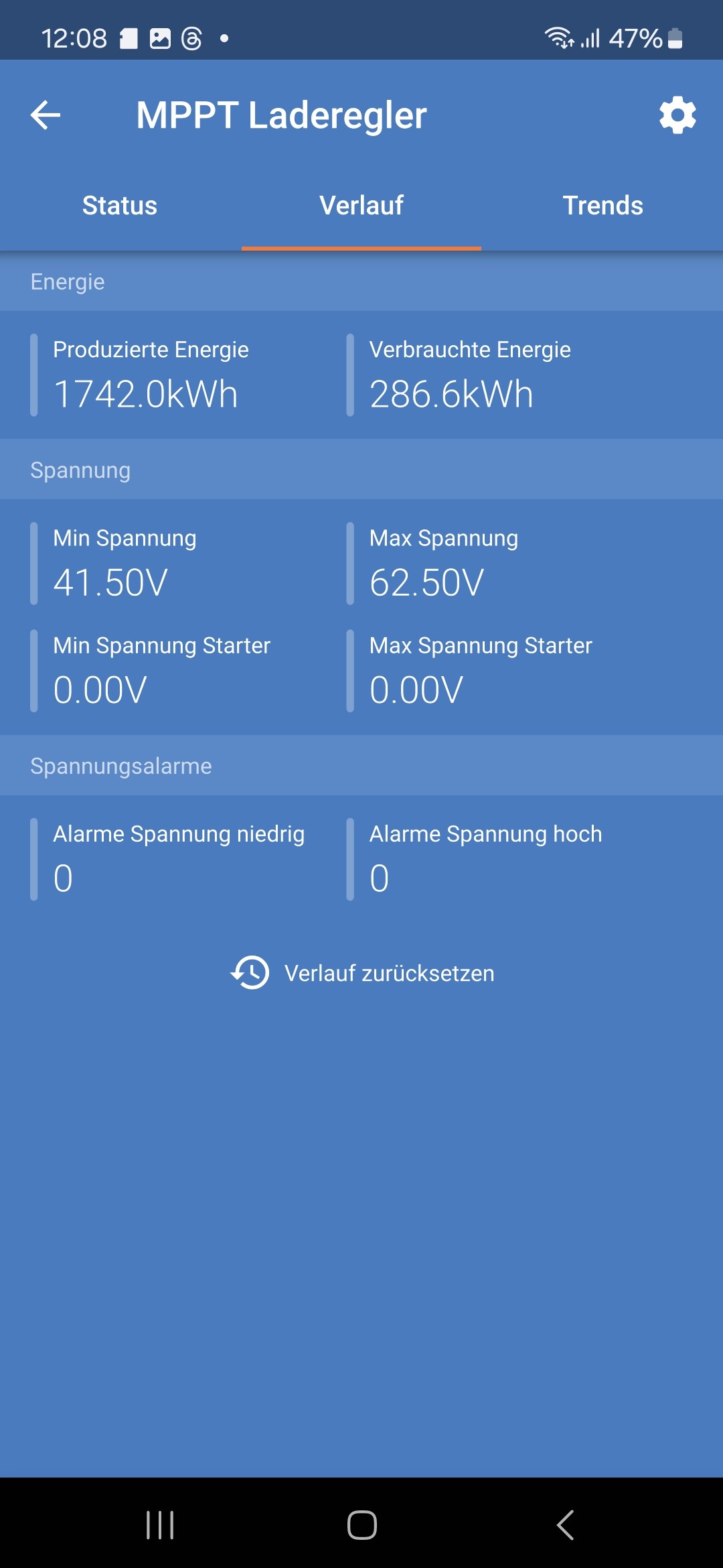

Ich glaube das geht nicht, da sieht man nur die aktuellen Werte.
Was zeigt es denn wenn du da drauf klickst? Was hast du da noch für Menüs?
Warum zeigt es bei dir keine Spannung an?
Die Batteriespannung sollte es ja auch bei Nacht anzeigen können.
keiner sonst ne idee ?
Habe ihn jabnicht nur umbenannt habe ihn ja in den mppt modust configuriert direkt aufem shunt über bt
Es ist ja sonschon die ganze zeit eingestellt zeigt nix an siehe oben
Scheinbar ist der smartshunt da ne herbe entäuschung oder irgend ein programmierer hat was vergessen inner firmware.
Glaube da muss man wieder selbst hand anlegen die tage mal nen shunt bestellen und versuchen da selbst was zu bauen
Dachte das er aber auch die gesammte leistung wie als batterie wächter aufzeichnet was ja sinn machen würde da er ja auch als ein mppt im system angezeig wird hätte halt so gerne gesehen was von den reglern kommt muss ich halt den shunt auslesen loggen ausrechnen und direkt in dbus pressen schade das das von victron nicht so gemacht wurde.
