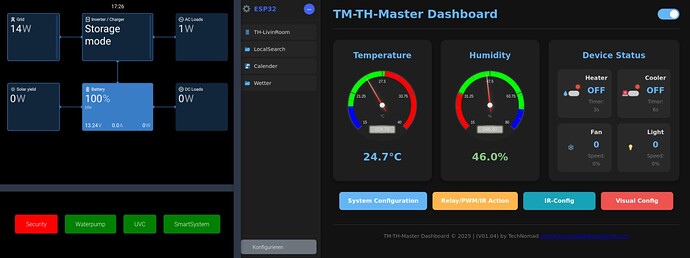

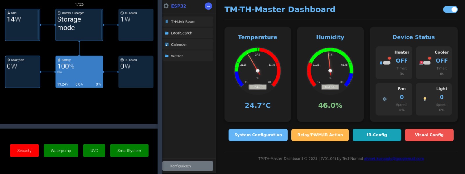

Mein UI sieht mittlerweile so aus, alles in einer Oberfläche
Sieht gut aus! Ich benutze selbst ein Cerbo GX, aber zum testen wäre es schön einen Pi benützen zu können.
