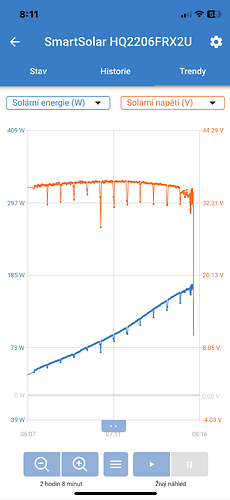

Dnes pozoruji na jednom ze dvou regulátorů pravidelné byť nepatrné poklesy napětí na panelu a zároveň výkonu na regulátoru.
Jedná se o FVE na karavanu. Kdy mám jeden panel JINKOSOLAR 455Wp za ním je regulátor VICTRON MPPT Smartsolar 100/30.
Pak druhý panel 200Wp a za ním regulátor VICTRON MPPT smartsolar 75/15.
Regulátory jsou připojené na sběrnici ke které je připojená 200Ah LiFePo4 baterie. Na Bazerii připojen měnič VICTRON Phoenix 12/1200VA.
V příloze zasílám screen chování jednoho z regulátorů 100/30. Druhý se chová normálně.
Včera jsem provedl aktualizaci firmware na všech třech zařízeních victron a pokles se začal objevovat až dnes. V předchozích dnech jsem ho nepozoroval.
Odhaduji dobře, že se spíše jedná o problém na FV panelu než na regulátoru. Nebo skutečně mohlo v rámci aktualizace dojít k nějaké anomálii a regulátor vytváří tyto pravidelné poklesy v rámci nějakého odpojení?
