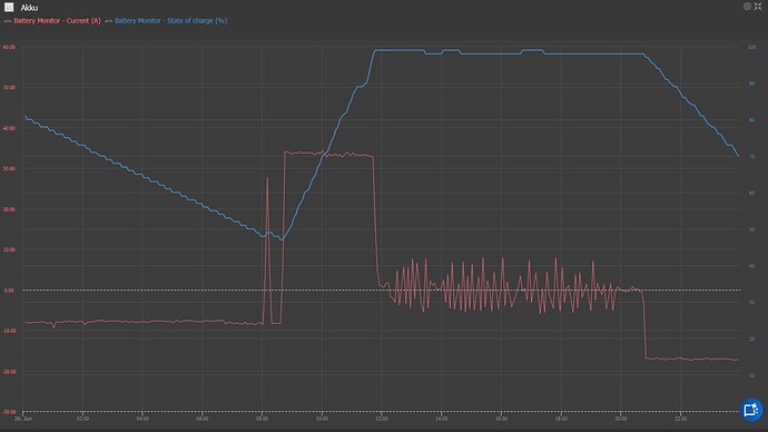

Gestern war der erste Tag , an dem es Schwankungen bei 98 % SOC gab.
Ständiger Wechsel zwischen Laden und Entladen.

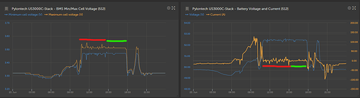

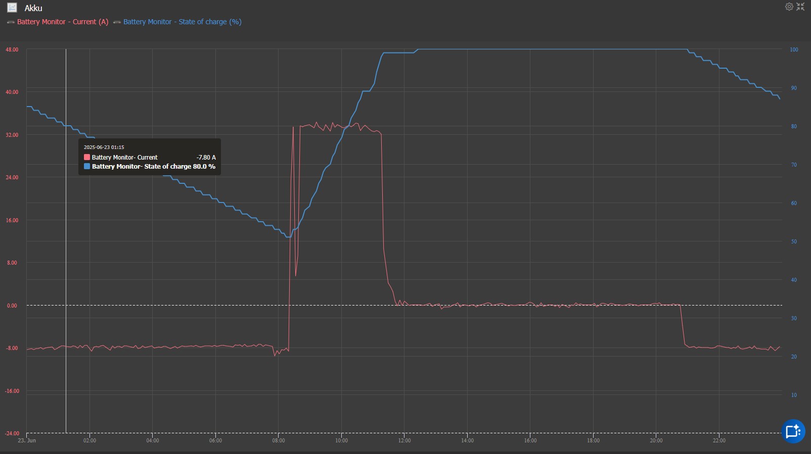

Hier ein Verlauf an dem es sauber lief
und hier dann gestern das Auf und Ab

Das ist völlig normales Verhalten der Pylontechs, während Sie die Zellen ausbalancieren:
die Pylontechs verwenden passives Cell-Balancing, d.h. das BMS hat 2 verfügbare Aktionen hier:
  1. Entlade alle Zellen
  2. Lade alle Zellen, aber “bremse” einzelne durch einen zugeschaltenen Bypass-Widerstand.
Das Balancing lädt also nun die vollste Zelle mit etwas reduzierter Geschwindigkeit, sobald diese eine Zelle jedoch die 3.51V überschreitet, wechselt das BMS auf (1) und entlädt alle Zellen wieder etwas um die 3.51V-Zelle runter zu bekommen. Dann wechselt es wieder zum Laden und “bremst” die vollste Zelle dabei wieder ab, bis sie wieder 3.51V erreicht oder das Balancing beendet ist, weil der Unterschied klein genug geworden ist.
Das ganze kann zwischen Minuten und Stunden dauern, je nachdem wie stark die Zell-Spannungsdifferenz der Zellen ist.

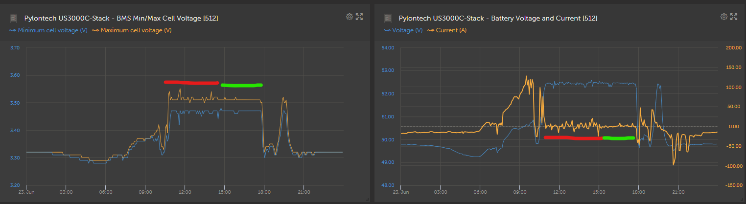

Du kannst dir mal noch die MIN/MAX Cell-Voltages anzeigen lassen, da kann man das “grob” erkennen, aber selbst bei einem Reporting-Interval von 1 min ist das aber nicht “Crystal-Clear”:
