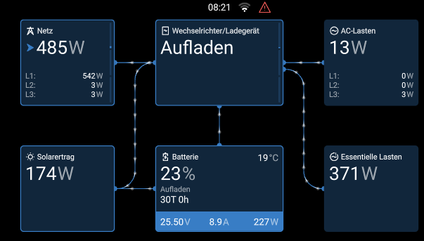

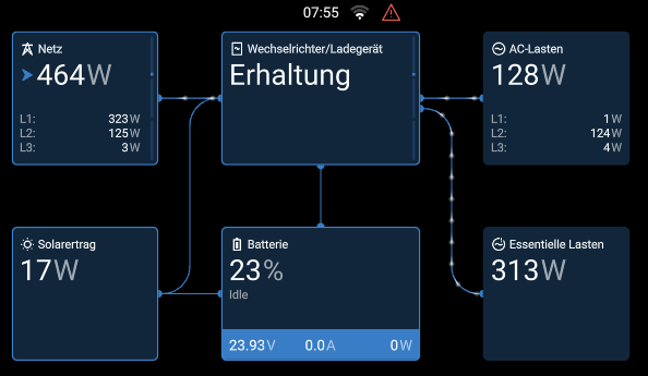

Heute ist mir der MultiPlus2 auf Batteriespannung niedrig gegangen. Jetzt wollte ich ihn dazu überreden, dass er den Accu aus dem Netz nachladet. Aber ich bekomme es nicht hin. Egal ob ich den minimalen SoC anhebe, oder im ESS Keep batteries charged auswähle, es lasst ihm kalt und er weigert sich den Accu zu laden. Hat wer eine Idee was ich falsch mache?
In der Früh hat dann das BMS abgeschaltet. BMS neu gestartet, jetzt funktioniert es wieder so wie gewollt
